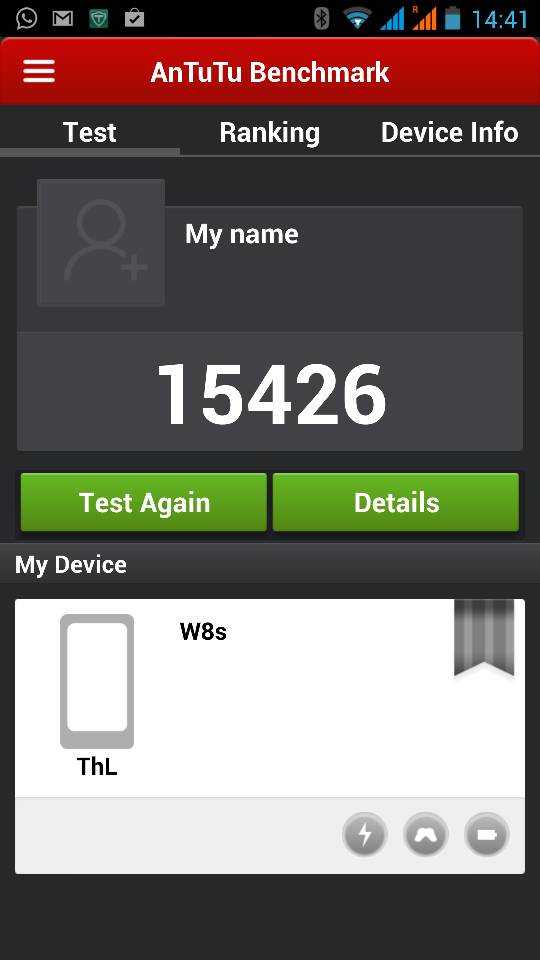

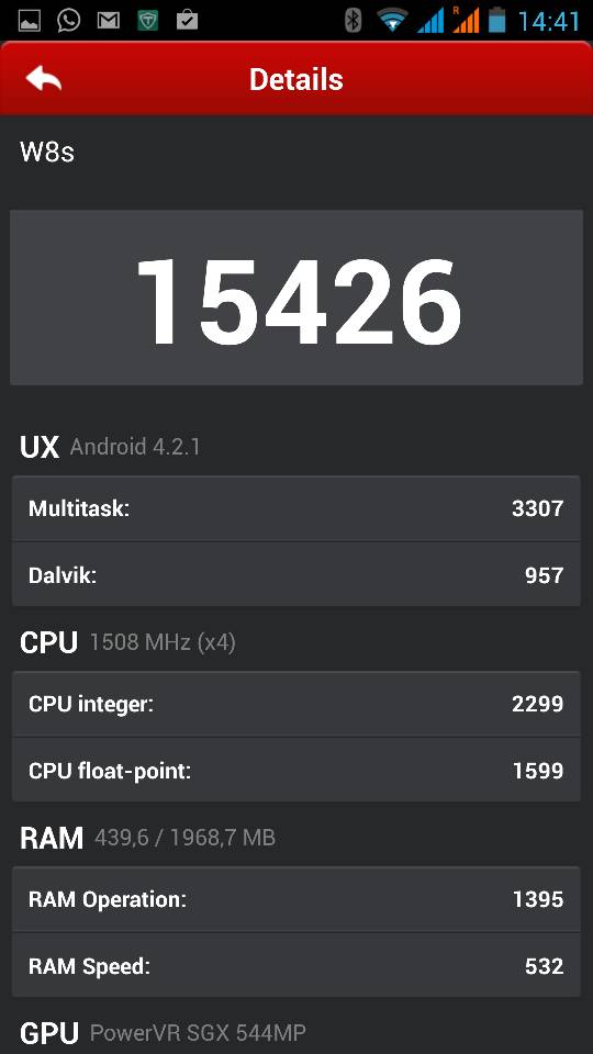

Yo lo he instalado para recuperar la ROM, perdida en un restore de Titanium, mal hecho por mi parte.
De momento parece que va bien. No he probado el GPS
Antutu 4 pasa de 15000
Enviado desde mi W8s usando Tapatalk 2
