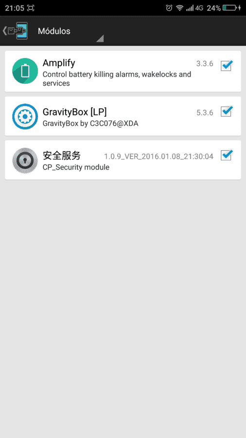

Pero si instalo modulos
En esta prueba al menos...
El CP security module ya venia preinstalado....
Aunque no veo que hacer con el.

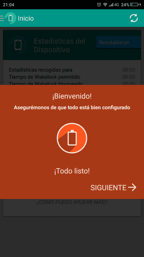

Cuando instalo Amplify....
Resulta que....
¡¡¡¡FUNCIONA!!!!!

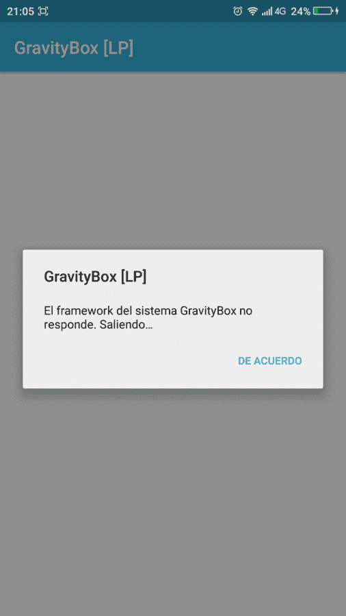

Pero los modulos esteticos como Gravity.....
¡mal rollo veo!!!
Pero queda claro ....
¡Se puede!

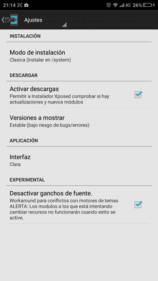

Metodo de instalacion de xposed en la 360os.
Instalamos el zip del framework.
Reiniciamos.
Esperamos que optimice app
Instalamos xposed instaled
Nos vamos al menu del instaled y en ajustes SELECCIONAMOS "desactivar ganchos de fuente"
Luego nos vamos a Framework y le damos reinicio suave....
Y
¡¡¡Voila!!!
Xposed instalado

grandeeee! Funciona alguna de las opciones de gravity? Aprovecho este post también para felicitar a @seriesbajo por el esfuerzo y el resultado.

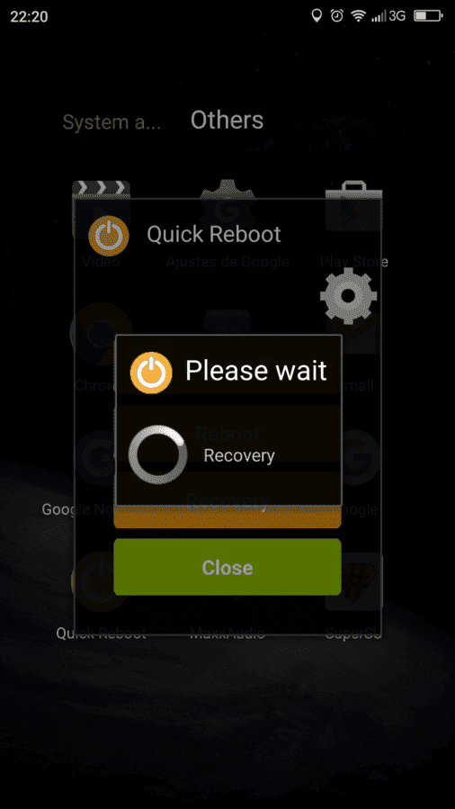

- No entra en recovery, se queda pillado , también adjunto una captura.

@chascoberto por las imagenes que pones del recovery, veo cual puede ser el motivo.
Te tenia que haber saltado una actualizacion de Supersu y actualizar los binarios.
Tambien te tenia que saltar una actualizacion de Rebooter, ademas que necesitas que supersu le de permisos.
Entra en el supersu, te saltara la actualizacion, la haces, actualizas los binarios en modo Normal y reinicias.
Despues te tiene que ir bien.
