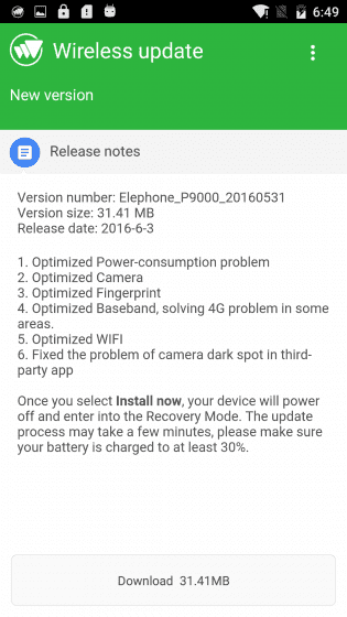

Me llego la actualizacion via OTA, pero al momento de que se trata de hacer la actualizacion me marca que el zip esta corrupto, a alguien le ha pasado esto?
Juan tienes que poner la tarjeta sim el la posicion 1, donde va la microsd si la tienes puesta la cambias por la sim y quitas la microsd prueba de actualizar veras como te funciona.
Buenas! ¿Alguien tiene el archivo update.zip para hacer la actualización manual?
Es que al salirme el error de corrupción no me deja actualizar-lo, me dice que ya está actualizado (cuando aún esta en la 20160419).
Preferiría no tener que flashear el telefono, así que me sería de mucha ayuda si alguien pudiera colgar-lo aquí. Saludos.
A mi me ha ocurrido lo mismo que a Juan Díaz. Hice lo que indicó PEDROK30 y se actualizó sin ningún problema. Gracias PEDROK30.
