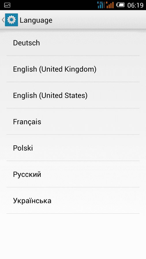

    Backup de la ROM rusa del Alcatel One Touch 6040D, compatible con nuestro TCL Idol X S950.
    La ROM lleva instaladas las GAPPS y no trae apps chinas, pero trae un par de apps rusas.
    Los idiomas que trae son aleman, ingles (UK & USA), frances, polaco, ruso

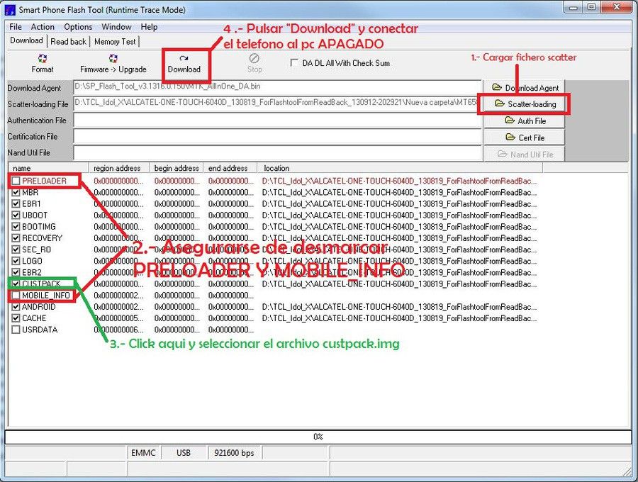

    Instrucciones para el flasheo:
    Advertencia: El proceso de flasheo puede conllevar riesgos para el telefono, no me hago responsable de cualquier daño que pueda producirse. Si decides flashearlo lo haces bajao tu entera responsabilidad.
    Añadido 14/09/2013 - 22:35GMT+2
    Advertencia, al flashear la ROM de Alcatel en el TCL S950 a algunos usuarios se le han bloqueado la SIM 1.
    A mi me ha funcionado perfectamente el flasheao y ambas SIM funcionan correctamente, pero un usuario ya ha reportado este problema aqui en el foro y tambien hay algun caso mas en el foro ruso 4pda.
    Antes de flashear la ROM recomiendo hacer un backup de los IMEIS con Mobile Uncle Tools y respaldarlo en un PC, o pendrive. En ocasiones al flashear una ROM se pueden perder los IMEIS originales.
    Descargar SP Flash tools
    Descargar drivers preloader MT65XX (si teneis instalado TCL Updater ya teneis instalados los drivers de preloader)
    Descargar backup ROM ruso Alcatel One Touch 6040D 01001
    1.- Descomprimir el rar del backup a una carpeta.
    2.- Instalar los drivers (solo necesario si no se tienen ya instalados de otro telefono MT65XX)
    3.- Ejecutar SP Flash Tools. (En Widnows 7 y 8 es necesario ejecutarlo como administrador)
    4.- Cargar el archivo MT6589_Android_scatter_emmc.txt de la carpeta del backup en Flash Tools
    5.- Descarmar PRELOADER y MOBILE_INFO (muy importante, si se flasheasen mal estos archivos podrias terminar con un ladrillo).
    6.- Cargar en el Flash Tools el archivo cutspack.img de la carpeta del backup.
    7.- Pulsar en Flash Tools "Donwload"
    8.- Conectar el telefono totalmente apagado al PC y automaticamente comenzara el flasheo. Al terminar el flasheo, si todo ha ido bien, nos debera salir un pop-up con un circulo verde.
    9.- Desconectar el telfono del usb y encenderlo manteniendo pulsado Power y Volumen up para encender en modo recovery.
    10.- Hacer los wipes en el recovery. Wipe data/factory reset y Wipe cache partition, reiniciar y listo. La primera vez que enciende tarda un buen ratillo.
