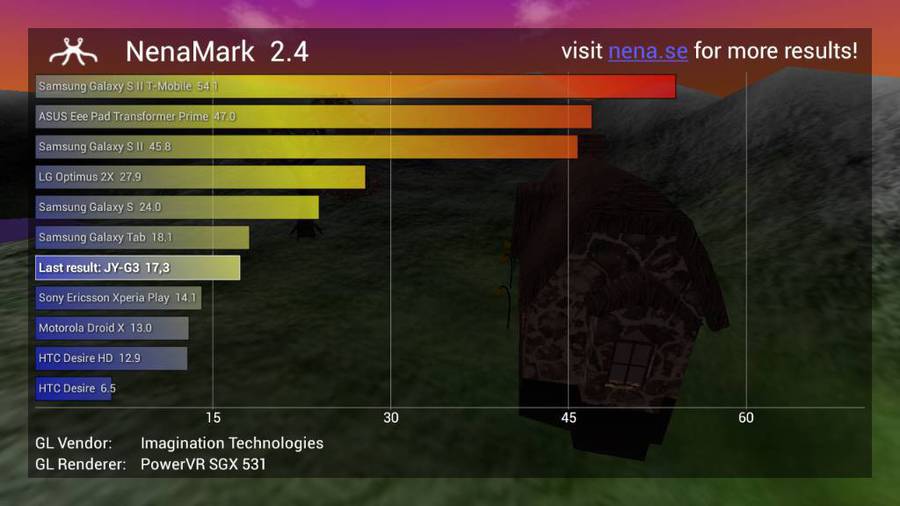

Me he puesto en contacto con el autor y estas ROM tienen capado el dibujado por GPU del sistema. Por eso dan solo 14.5 fps en Nenamark 2. Tiene un problema con el desbloqueo de pantalla que a veces se queda en negro y por eso lo ha capado de momento. La clave esta en el archivo hwcomposer.mt6577.so que con el adecuado Nenamark2 da 17.4 pero con el bug comentado. Ha dejado en 4PDA el archivo. Yo he cambiado a 4.1.2 y espero sacar tiempo para volver a probar esto. Saludos

Con este parche el móvil "vuela" ya que activa la aceleración HW por GPU de la interfaz de usuario, cosa que esta presente en las versiones 4.1.2 de ROM pero el auto había desactivado por un problema de pantalla negra, a veces, en la pantalla de desbloqueo.
Nenamark2 pasa de dar 14.5 fps a 17.4 y el rendimiento general se ve incrementado.
Yo he quitado DashClock he activado el efecto CRT en la pantalla de desbloqueo desde garvitybox y he actualizado NovaLauncher desde google play y no he vuelto a reproducir el problema de pantalla negra.
Si os pasa solo hay que dar otra vez al botón de power y listo.
