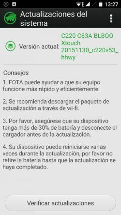

A mí me pasaba lo mismo tras instalar Xposed en el Xtouch con la ROM 5.1.1 (30-11-2015), bucle de reinicio -> bloqueo a los pocos segundos -> reinicio... Necesito tener Xposed y no pinta bien el tema, al menos de momento.

Y yo lo tengo funcionando el el Redmi Note 2 que es 5.1 con soc 6795, pero lo instale en este y no me funcionaba, se me bloqueaba y reiniciaba continuamente. Me baje de XDA la ultima versión y el instalador para Lx22. Pruebalo y me cuentas, lo mismo yo hice algo mal.
Por aclararme, habláis ambos siempre de la última versión oficial, no?

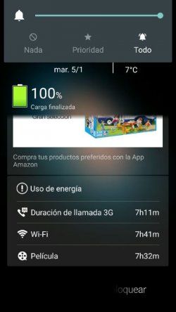

por cierto a cuanto os dura la bateria porque a mi mas de 8 horas es raro que no tenga q volver a cargar
Hola, a mi tambien me dura un suspiro baja muy rapido con uso normal, dia y medio si llega, y en cuanto al led espero que sea soft sino mala cosa, el mio solo verde azul y no muy brillante, voy a investigar, de todas formas alguno a puesto que cuando conecta el cargador se pone en rojo.
