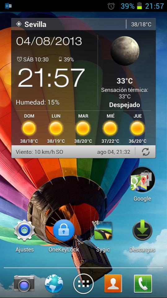

@CHEES2001, he encontrado otro bug, me ha pasado 2 veces y no se cuanto tiempo esta asi, pero es un problema. Pierde la señal de las dos tarjetas y no tiene cobertura, me ha pasado en casa. te adjunto captura
Voy a volver a instalar de nuevo la rom, lo que hice antes fue una restauración de un backup anterior y puede estar el fallo ahí ( el backup lo hice con el recovery ver. 5 y restaure con el ver.6 y me da que no son compatibles). Mañana comento que tal.
Ok tomo nota, prueba a instalar desde cero si porque pienso que tampoco son compatibles del todo, ya me paso algo así a mi con el 820 y los recoverys de cwm.
