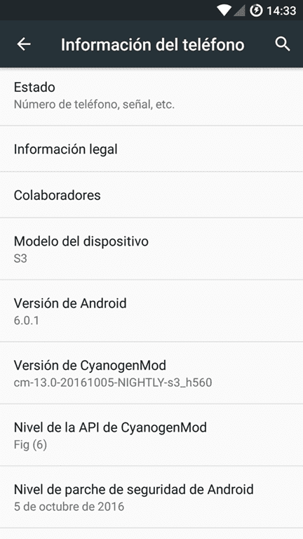

tras instalar por flashtool una lollipop oficial, para subsanar el problema de "solicitud de contraseña de privacidad" (Tuve que hacer un format all + download), instalé ESTA rom CM13 (ver captura), creo que es la misma de este hilo, pido confirmación para poder hacer las preguntas en este hilo u en otro:
DUDAS y Problemas:
1. NO reconoce MTP asi que no puedo entrar en mi tarjeta desde el PC, etc.
2. No tengo GAPPS, de momento, ¿son las PICO que hay en el inicio de este hilo en el primer post? o me tengo que meter en opengaps.org como sugerís y entonces bajar... ¿qué versión para esta rom? Leo en un link del hilo que hay que elegir: "Download Gapps from OpenGapps: The Open GApps Project, choose Arm64 and Android 6.0" ¿Correcto para esta rom? ¿elijo a su vez la variante ... "PICO"?
3. La red que pilla es ORANGE LTE, cuando con la otra rom pillaba MASMOVIL 4G , que es la correcta. He probado con y sin itinerancia. No "reconoce redes", se conecta a esa y punto.
4. Hay muchos APN, ¿puedo borrarlos todos y quedarme sólo con internetmas de masmovil que sería el mío?
De momento esas son las urgentes.
Muchas gracias
Tienes la CM 13 de NiGeL esa tiene su propio hilo.
