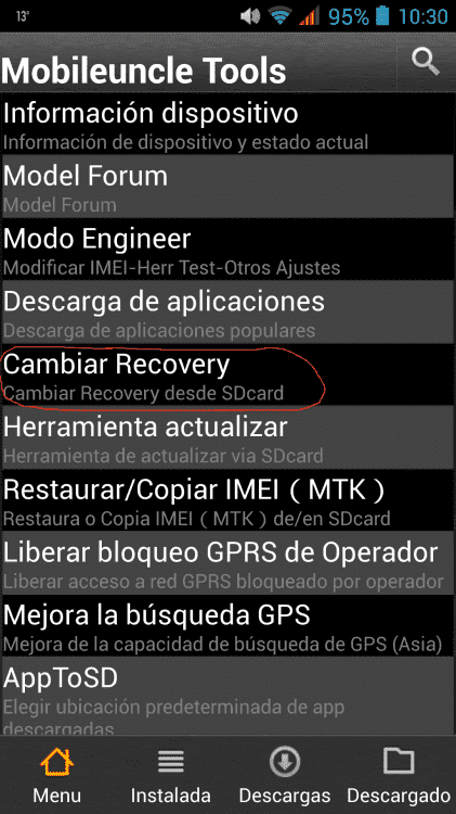

Hola ,tengo una duda que seguro me resolvereis.Entiendo que si instalo el recovery img. y reinicio,ya queda instalado el CWM y puedo acceder ha hacer una copia de la rom original con mis app ,antes de instalar la rom de Coincity?.Un saludo.

Gracias maestro por responder.Antes de meter la pata seria asi : copio tu recovery_cwm.img en tarjeta sd ,abro mobileuncle y desde opcion cambiar recovery la instalo.Sigo teniendo aun mi rom original pero con cwm instalado y puedo acceder a los menus de cwm con boton encendido mas vol + y moverme entre las opciones .Un saludo.
Correcto.
Así es, para cambiar el recovery debes ser root
