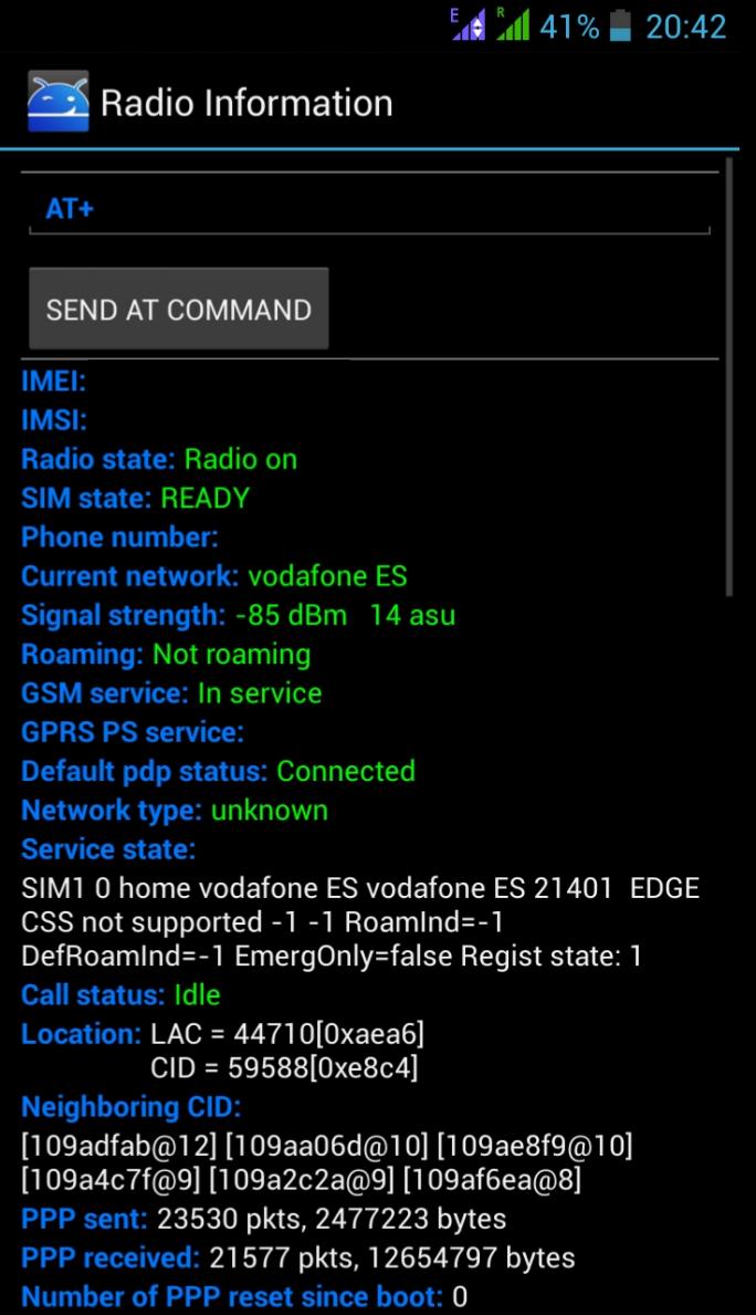

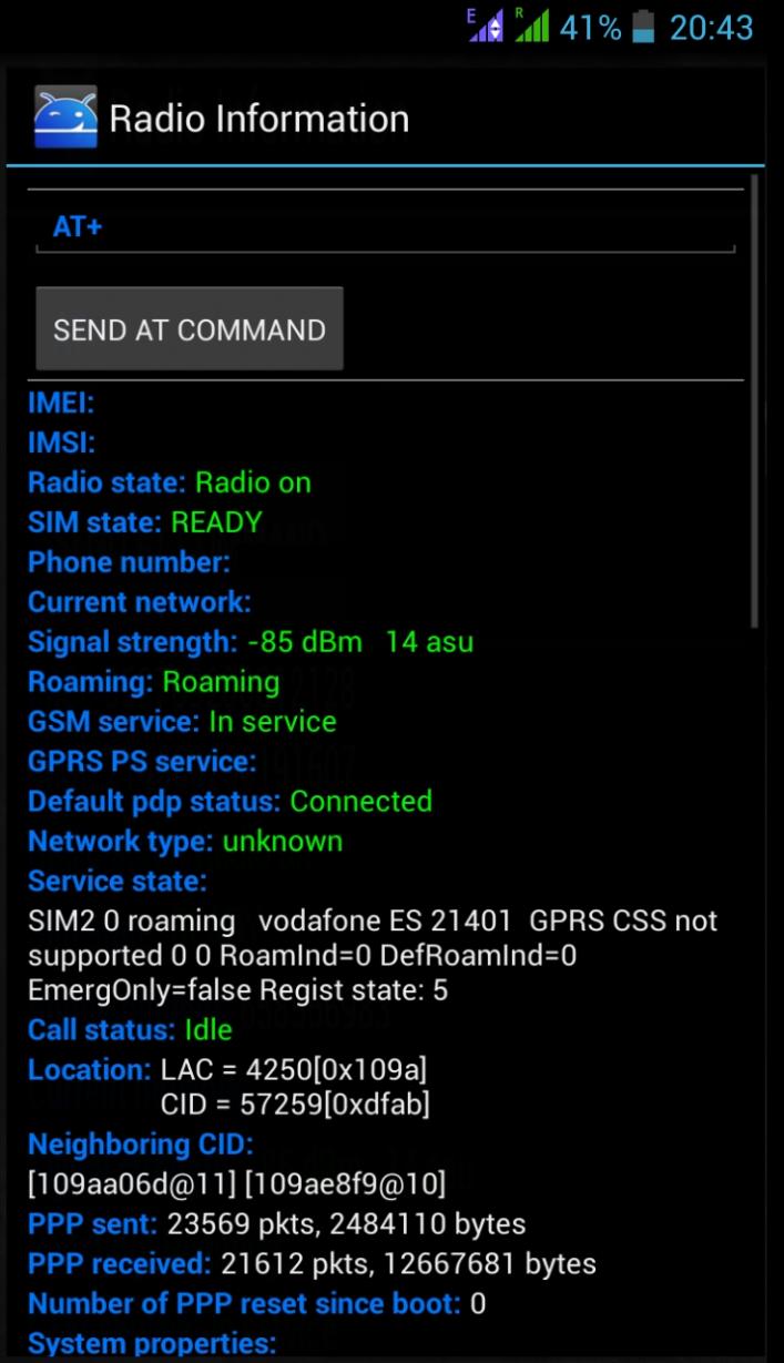

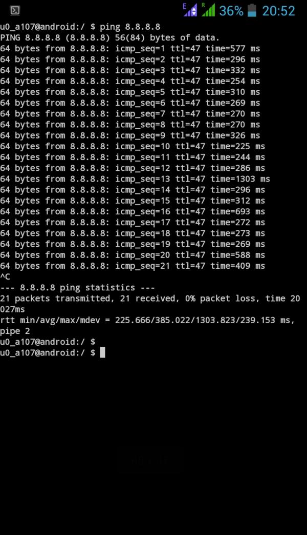

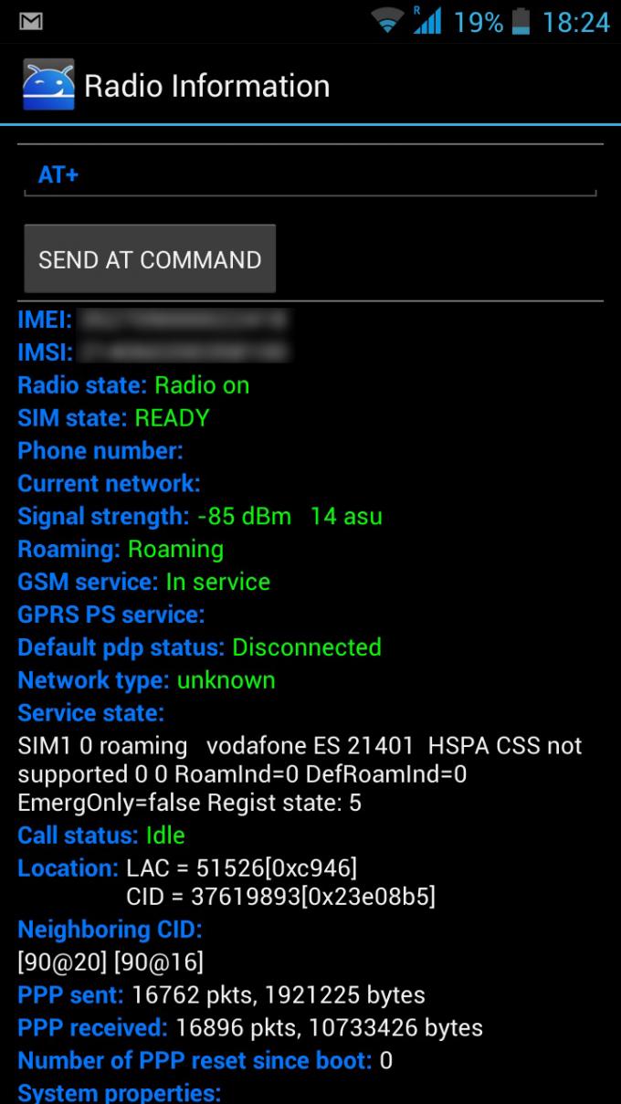

No sé si será cuestión de cobertura porque con los móviles anteriores no tenía estos problemas y vivo en Zaragoza capital que debería tener buena cobertura (al menos se supone). Cuando me marca H+ la conexión es bastante lenta para ser 3.5G y muy inestable, y cuando marca H no tengo conexión... La mayor parte del tiempo marca E, que es más lento pero más estable...
Adjunto la información de mi SIM1 de Vodafone, SIM2 de Pepephone y la respesta de un ping:

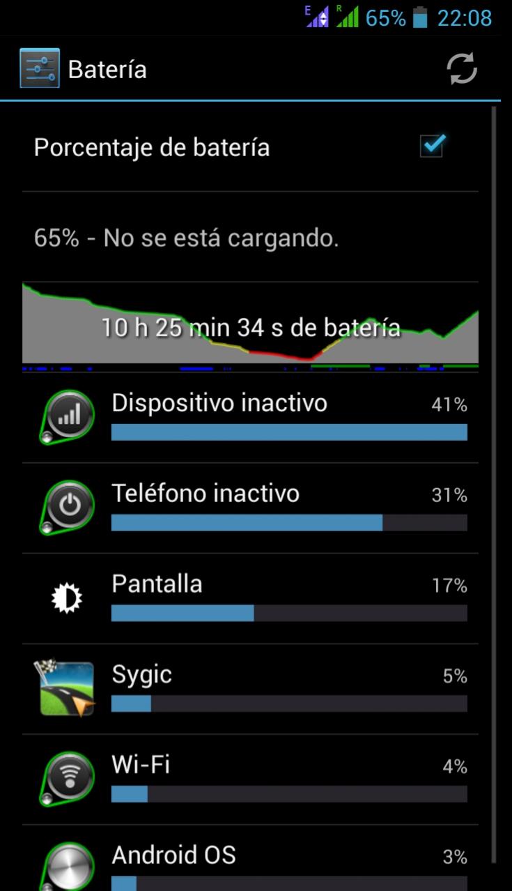

A pesar de esa respuesta tan mala, es uno de los momentos que puedo considerar que tengo buena conexión... Por otro lado, el tema de la bateria... en los 9 minutos que ha pasado de las capturas de la info a la captura del ping ha bajado un 5%... La mayoría del consumo es por la radio y la pantalla, y cuando el wifi lo tengo activado también consume mucho...
A lo mejor se puede configurar algo en el modo ingeniero, pero sin saber mejor no tocar nada... lo único que he hecho es deshabilitar la banda de 1900 en ambas SIMs...

Hola @darevix, así es como lo tengo configurado menos el wifi, que lo tengo siempre apagado excepto cuando lo voy a usar. Otra variación es que he deshabilitado la banda PCS1900 en GSM, ya que aquí no se usa y se solapa con otras. Ahora he pillado un momento H+ y he probado a hacer un ping, el resultado incluso peor que con Edge oscilando entre 600 y 1500 milisegundos... Ainnss con lo bien que iba mi HTC Desire... En fin, a ver si consigues solucionar el tema del baseband, cualquier pequeño pasito será un gran logro... Animo y gracias.
