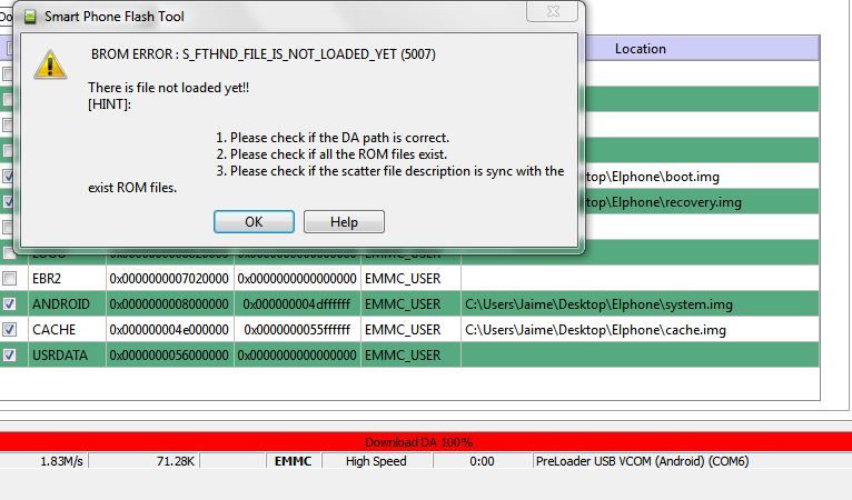

1º Al no poder descargar Flashtool: Testeado con la versión V5.13.52.200 del primer post, he bajado de la red la SP Flash Tool v5.1352.01.
2º He encontrado los driver también en la red
3º He descargado la rom que pone mamena.

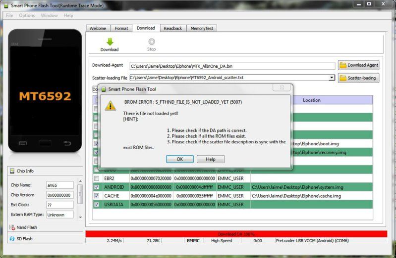

4º Arranco Flashtool y selecciono los cinco pasos y pulso Download.
Me sale lo de la imagen de arriba.
Gracias.
Instalada. Sólo me ga permitido la instalación sin marcar USRDATA. La rom va como un tiro. Es la de coincity. Lo malo es que el móvil sigue dando problemas: se apaga solo; arranca cuando quiere; no carga la batería cuando le da la gana, etc.
Gracias.
Lo he solucionado cambiando el scatter por uno de la rom penultima oficial. Por el motivo que sea el que traia la coincity no me "marcaba" usrdata. Ya esta instalada en limpio, estoy justo ahora terminando de configurarla.
Gracias.
Conseguido instalación limpia. Gracias a @sherman por este post.
Parece que al hacerlo en limpio se han corregido los fallos.
