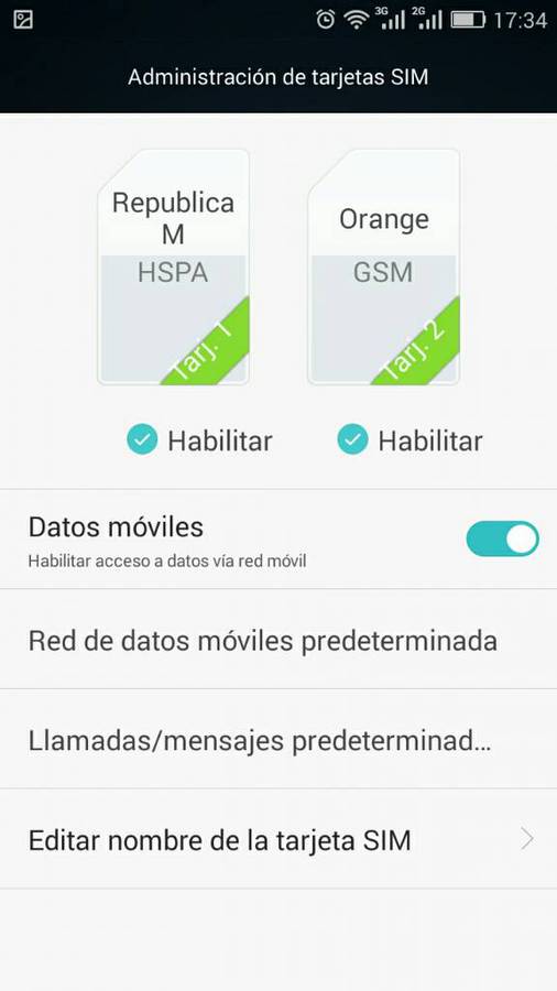

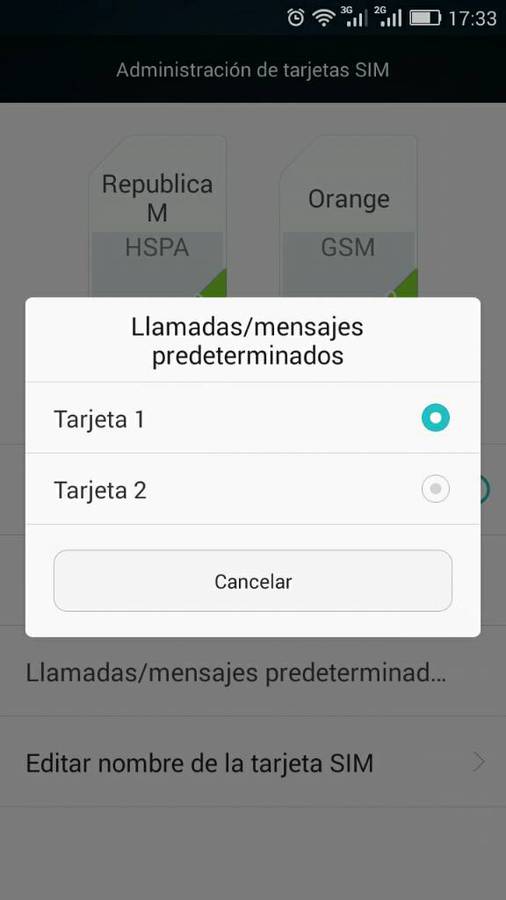

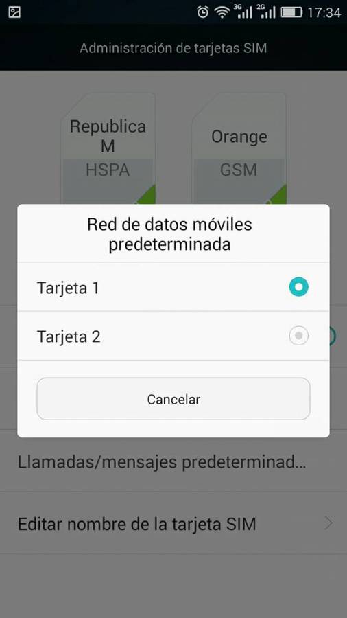

Una pregunta: ¿Cómo va la gestión de las sim? ¿Sigue sin dejar elegir una sim de forma predeterminada? Porque imagino que poder ajustar una sim para determinados contactos ya sí que no. Sería la leche, vamos...
Mientras no arreglen esto, estoy condenado a seguir con MIUI, que por cierto, no se actualiza desde finales de agosto
Te refieres a esto?
Solo da el problema de activar el sonido al reiniciar?
Si es así mañana mismo la pruebo
