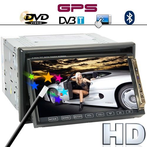

@samarkanda Lo del teclado chino lo desinstal? con el titanium backup. Son los ?nicos dos programillas que aparecen en chino en la lista de programas. Con el tema del bluetooth que me funciona bien igual se debe a que mi radio tambi?n es china y por eso se "llevan mejor",,, jaja
Yo tengo en el coche esta radio
Igual por eso me funciona bien.
