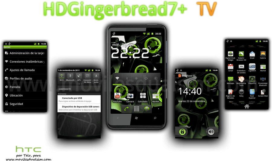

[ROM - HD7+] HDGingerbread7+ - TWEAKED VERSION v2.1
telo
244
1.014
HD7+
::>> Fluidez, estabilidad, inteligente gestión de memoria RAM, ahorro de batería, gran rendimiento <<::
HDGingerbread7+ Tweaked Version
, es una ROM del terminal HD7+ con soporte para soluciones de problemas, que es desarrollada por Telo y que sigue las sugerencias de los usuarios dewww.movilesdualsim.com, si necesitas algún tipo de ayuda por que utilizas esta ROM no dudes comentar tu problema en este post.
No se descarta en un futuro que esta ROM de soporte para diferentes modelos de terminales chinos, si alguien esta interesado en ayudarme a compatibilizar esta ROM con otros modelos de terminales chinos que se ponga en contacto con Telo a través de "Mensajes privados".
