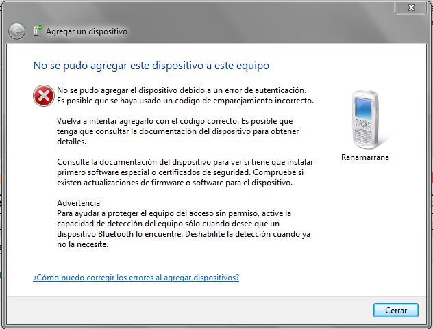

EDITADO: Problema con el blutuz encontrado. Los controladores del PC se han desconfigurado a la hora de rootear o algo (nose que es lo que toque) y la solucion es encontrar controlador adecuado para el blutuz, que aun no he conseguido y si alguien me facilitase, o me diese informacion sobre donde encontrar agradeceria mucho.

Trastee y trastee con esta nueva ROM y imposible conectar o usar btz. Lo unico que consegui sincronizar btz con otro movil, pero luego imposible mandar o recivir nada, en el ordenador este es el mensaje que me aparece:
