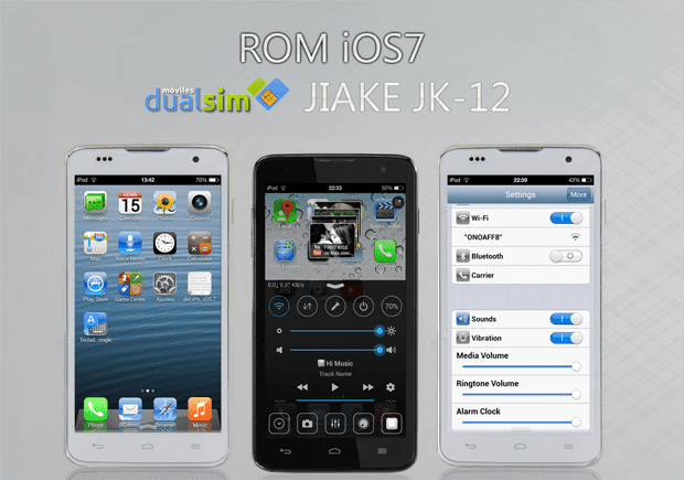

4.2.2
INSTALACIÓN: CWM Recovery
LENGUAJE: Multilenguaje
GAPPS INCLUIDAS:
*Parece ser que las rom's de JK-12 también funcionan para el JK-11, podéis probarla si queréis BAJO VUESTRA PROPIA RESPONSABILIDAD.
INFORMACIÓN:
-Gesture Sensing activado para Musica,Camara y Galeria.
-System Deodexeado y Zipalineado.
-Gapps incluidas
-Rooteada
-Soporte init.d
-Incluye scripts y tweaks para un mejor funcionamiento
-Bloqueador de publicidad automatico.
-Gps configurado para España y Europa.
-Agregado Apn de todas las compañias telefonicas de España.
-Idioma por defecto Español, asi como la hora de España.
