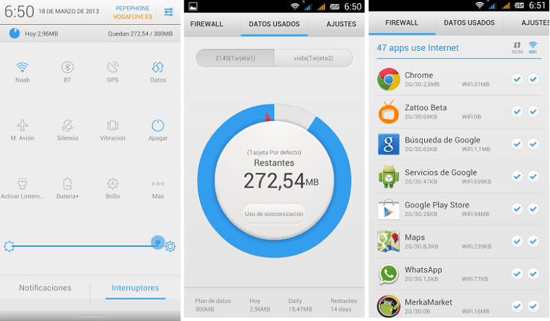

      Barra de notificaciones modificada, ahora puedes ver el consumo de datos movil, como limitar que programas quieres que usen 3g o wifi

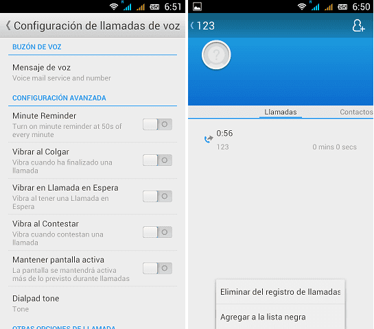

      Ahora ya se puede quitar esa molesta vibración cuando descuelgan la llamada y aparte, tambien puedes añadir numero de telefono a la lista negra desde el historial de llamadas

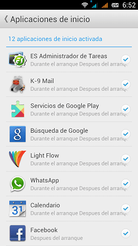

      En ajustes han puesto una pestaña para poder configurar queaplicaciones quieres que se inicien cada vez que reinicies el telefono
