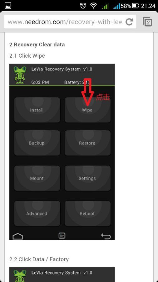

Finalmente he tenido que descargarme utilizar el recovery en chino, pero utilizando el manual del enlace que pone Andromeda no he tenido ningún problema.
De momento la room funciona bastante fluida y no le he encontrado ningún fallo. La única salvedad es que seleccionando el idioma español se quedan muchas aplicaciones en chino, por eso de momento utilizo el idioma inglés. En cualquier caso un gran trabajo ya que por lo que he visto, las aplicaciones esenciales y las que instalas quedan en español.
