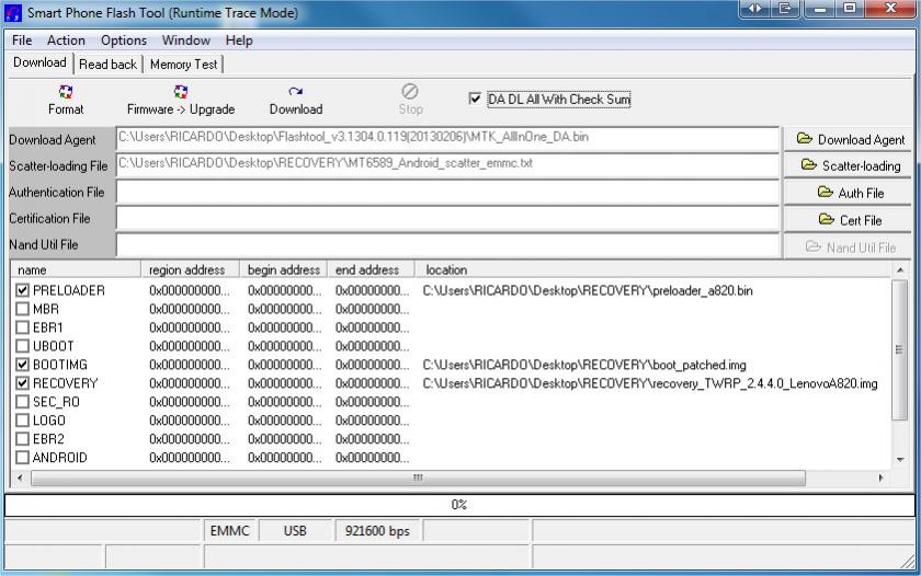

Para los que no soys root y no teneis recovery tipo CWM o TWRP teneis que abrir el Flash tools, seleccionar el scatter que esta en la carpeta recovery y se marcaran 3 ficheros , el preloader, el boot y el recovery.
Muy importatnte marcar la casilla DA DL All Whit Chech Sum.
despues como siempre Download y conectar el telefono sin bateria.
Para los que soys root podeis instalar el recovery desde Mobile Uncle Tools sin necesidad de usar el Flash Tools con el archivo que esta en la carpeta.
He elegido este recovery porque con el CWM he tenido algunos problemillas y ademas este es tactil y mas intuitivo.
Una vez puesto el recovery con la alimentacion puesta en el telefono, pusamos volumen +, volumen - y power. Nos saldra el menu del recovery y desde hay instalar Zip desde la sd card (previamente hemos copiado el archivo de la rom en la Microsd).
Hacemos los wipes y a funcionar.
