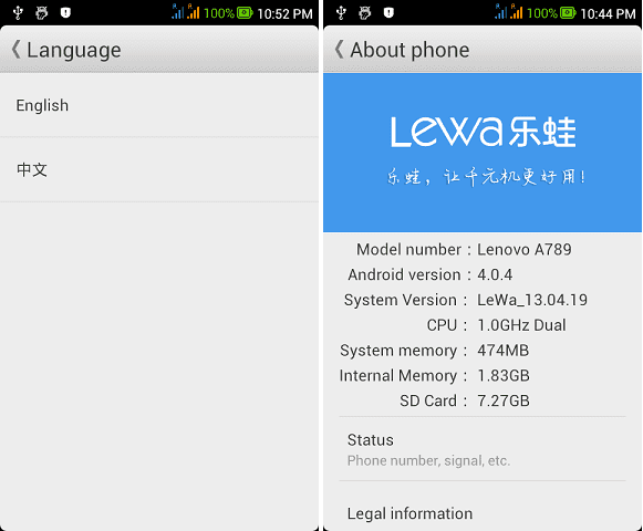

Estas son las ROM oficiales de Lewa, con las modificaciones que hice para instalarlas desde CWM Recovery:
https://mega.co.nz/#F!JtdWwIgI!VnRosWFFJsAJgYXvc41V9g
Está la llamada versión "estable" y la que llaman "desarrollador" en la web (traducción de Google Translate :blush:
Por si las queréis probar (ambas con chino e inglés como únicos idiomas).

Lo que te comentaba del vold.fstab es para cambiar el orden (sdcard1 y sdcard2) en unass capturas esta de una forma y en otras de otra la memoria interna :wink: otra cosa aparte, es que mi lewa la desmonte o la inutilice

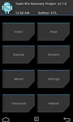

Mirad chicos, he creado unos updates para flashear un recovery u otro (tomando la estructura del ya existente para el recovery TeamWin).
MEGA
1. TeamWinRecoveryProject_v2.3.1.1_for_A789_update
2. CWM recovery A789 update
3. Lewa recovery A789 update
Instrucciones:
- Descargamos y metemos el zip en la SD interna (la de 1,83GB)
- Entramos en Recovery (CON EL MÓVIL APAGADO: apretando durante unos segundos el centro de la tecla volumen + botón de encendido, hasta q sale el boot_logo;
o 2) CON EL MÓVIL ENCENDIDO. Abrimos MobileUncleTools/Modo Recovery/Reiniciar en Recovery).
- Ya en recovery flasheamos el zip ("Install Zip From SD Card/Choose zip from internal SD Card" o "Install").
- Una vez flasheado: "Advanced/Reboot recovery" o "Reboot/Recovery"... El móvil arranca en el nuevo recovery.
Y así podemos alternar/flashear uno u otro, sin usar MobileUncleTools o Flash Tools.
A priori el mejor es el de Lewa porque sería el único en poder instalar cualquier ROM, incluídas las Lewa oficiales.
Pero en fin, podéis probar los 3 y quedaros con el que más os guste. El Lewa y el TeamWin son táctiles, el CWM funciona con los botones físicos de volumen y encendido.

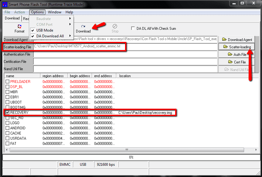

2. Flashear con Flash Tool: poner el recovery.img deseado junto al scatter.txt en una carpeta.
- Abrir Flash Tool / Cargar el scatter en "scatter-loading"
- Drivers Vcom instalados.
- Móvil apagado y sin la batería puesta.
- Clickamos el botón de Download
- Conectamos el móvil al PC vía USB
- Cuando el flasheo rojo llega al 100% ponemos la batería al móvil.
- Llega al OK final, quitamos batería y cable USB, esperamos unos 5 seg. ponemos batería y encendemos en recovery.
