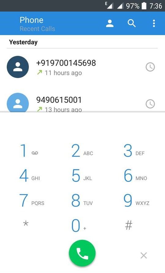

ATTENZIONe!!!! performance strabiliante, animazioni varie......
Attenzione verificare prima i driver se compatibile dal dialer digitare *#*#116#*#* questa rom e compatibile con la maggior parte delle versioni, in caso contrario basta flashare il proprio boot e uboot con flashtoo, supporta driver LCD LT05XXXXXX RX 499XXXXX, MAIN sensor 88xxx e sub sensor 22xx, e possibile che supporti anche tutti gli altri ma non ho testato.

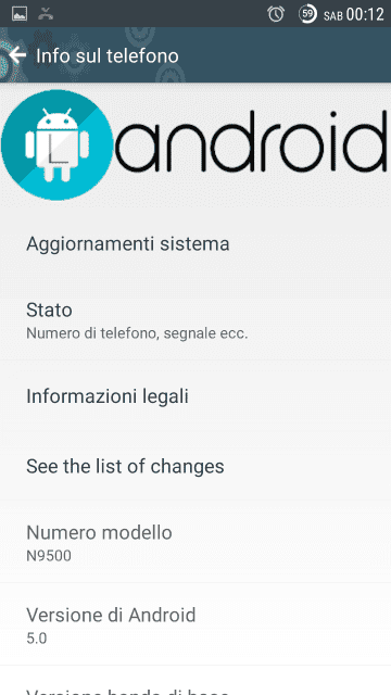

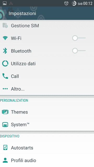

FEATURES
Android L
Android L Window Transitions
Android L Settings UI
Android L Notification Bar
Android L Keyboard
Materialistic File manager
Customization in System
USB Internet
USB OTG Support
DOLBY Support

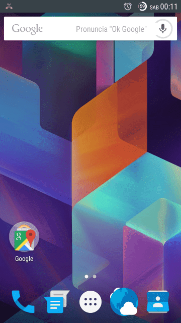

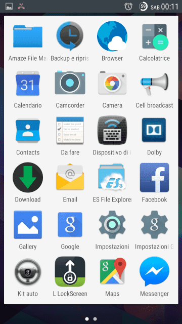

screenshot N9500L

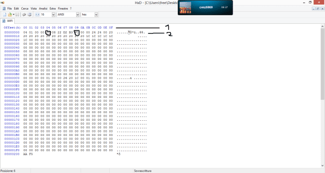

errore WARNING: ERR 0×10 si presenta su alcuni dispositivi e/o rom customizzate ecco la soluzione
Questa guida é stata tradotta dal post ufficiale su XdaDevelopers – Crediti a Nishroy e rajenpurohit. La guida é stata testata sul N9500 ed anche su un A110 ed ha funzionato perfettamente togliendo l’errore WARNING: ERR 0X10 che compariva nella linea del WiFi.
Attivare il WiFi sul cellulare
Su impostazioni ›› Info sul telefono ›› Stato ›› Indirizzo MAC WIFI [il percorso per trovare l'Indirizzo MAC Wifi puó variare a seconda del telefono] e copiare il numero indicato. [xx: xx : xx : xx: xx : xx]
Spegnere il WiFi sul tuo cellulare
Apri Root file explorer o qualunque app tu abbia installato ed andare nella cartella data / nvram / APCFG / APRDEB e copiare il file WIFI nella propria SD esterna
Copiare il file WIFI dalla scheda SD al Desktop del vostro computer
Aprire HxD – Hexeditor sul vostro computer e fare clic su Apri o Ctrl + O e selezionare file di WIFI [che dovrebbe trovarsi sul vostro DesKTOP]
Nella seconda riga andare alla colonna n. 04 al 09 (vedi alla fine)
Inserisci il valore che avevi copiato precedentemente del tuo indirizzo MAC WIFI nelle colonne dalla 04 alla 09 e salvare questa modifica [consiglio comunque di salvare la versione originale del file da qualche parte!]
Chiudere Hexeditor e copiare di file modificato sulla scheda SD del telefono sostituendo quello vecchio
Inserire la SD nel telefono ed aprire nuovamente Root file explorer
Copiate il file WIFI della vostra SD e incollarlo in data / nvram / APCFG / APRDEB sostituendo cosí quello precedente
Spegnete e riaccendete il dispositivo
EDITOR
http://mh-nexus.de/downloads/HxDSetupIT.zip
ESEMPIO
PRIMO RIGO DI OFFSET NON MODIFICARE 00 01 02 03 04 <---------COLOLONNA------------>09 ecc ecc......
SECONDO RIGO DA 04 A 09 IL VOSTRO MAC ANDRESS
