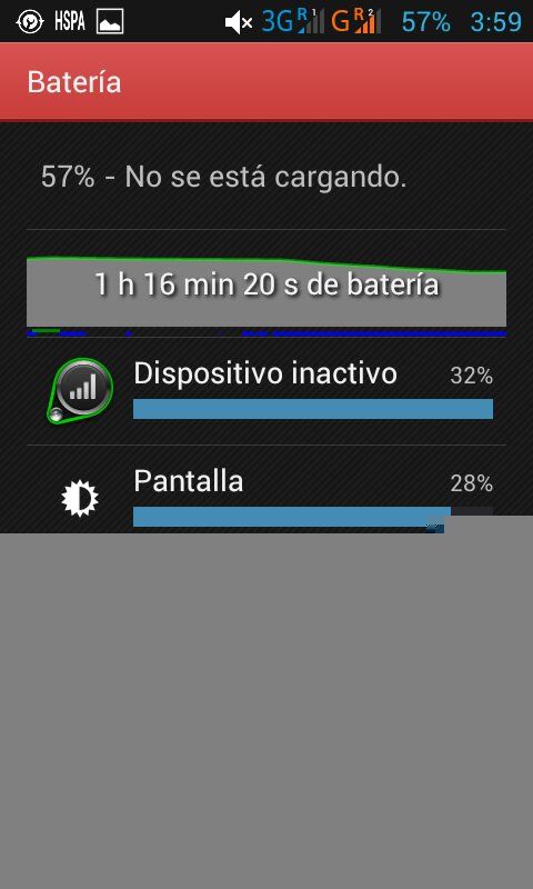

Lo de la batería puedes mirarlo rápidamente desde el status bar/Ahorro de Batería/Compon

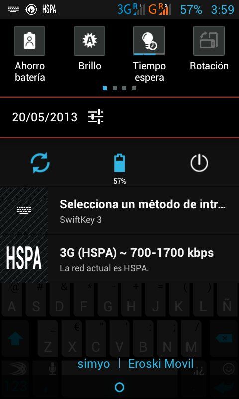

Y si no con el Notification Toggles añades un icono de Batería a la barra y si clickas en él aparece la lista a la que haces referencia
En los ajustes no viene incluida esa opción

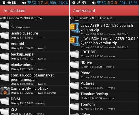

Si lo miras con Root Explorer verás q en ambas ROM las memorias vienen montadas así: mnt/sdcard y mnt/sdcard2
No sé por qué motivo el Link2SD las reconoce de forma distinta.
Pero si lo miras con cualquier explorador de archivos verás q ambas siguen existiendo.
Lo ideal es marcar Almacenamiento Externo/Tarjeta SD como "disco de escritura predeterminado"/"memoria por defecto".
Y si puede ser, seguir el tutorial de Link2SD de @chaskaman, para enlazar las apps a la microSD externa pero con enlaces simbólicos.
Veréis que a pesar de instalar muchas aplicaciones, la memoria interna de 700MB se llena poco a poco y no tenéis fallos en ninguna.
Y además las carpetas más pesadas pueden ir a la microSD dónde tenemos más espacio, quedando la interna de 1,8gb más vacía.
Pero recordad, que al cambiar de una memoria a otra en Ajustes/Almacen/Escritura predeterminada, entonces será necesario mover las carpetas de apps. de una memoria a la otra (p.e. la carpeta de Titanium Backup- pq si no no reconocerá el backup de las apps; y asimismo las carpetas de mapas GPS, no reconocería los mapas, etc, etc).
Y en cada ROM hacer lo mismo, marcar uno u otro almacenamiento, pero siempre el mismo.
De ese modo no se llenan las dos memorias de carpetas absurdas q luego has de ir borrando una a una con miedo a perder algo.

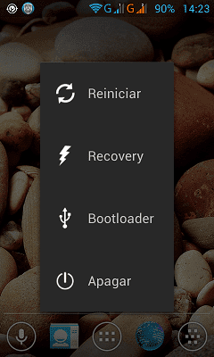

Una de las q más me gustan es el "Menú de apagado (root)", con el que puedes apagar, reiniciar y reiniciar en recovery sin tener que entrar a MobileUncleTools.
