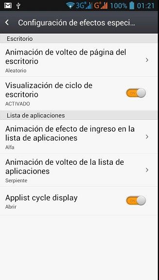

Creo que esas no se pueden usar para el escritorio.
saludos y paz.
Si seleccionas la opción "Aleatorio" para el escritorio si realiza las animaciones. Solo falla cuando pulsando el botón se selecciona una de esas 6 animaciones, se reinicia el launcher y aplica la animación, ya que si realiza el efecto animado al pasar de un escritorio a otro.
Pero por lo demás la ROM funciona muy muy bien.
Saludos!!

@Kaulin a mi no me reinicia ningún efecto del escritorio, ni en aleatorio que como comentas salen todos hasta el de la serpiente y sin problemas.
Yo lo tengo así y funciona bien.
saludos y paz.
