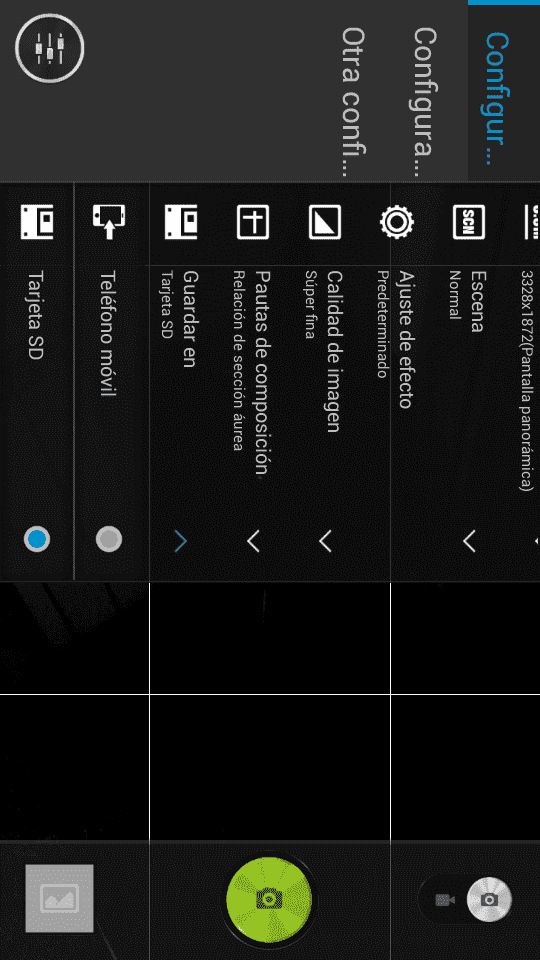

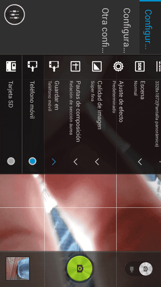

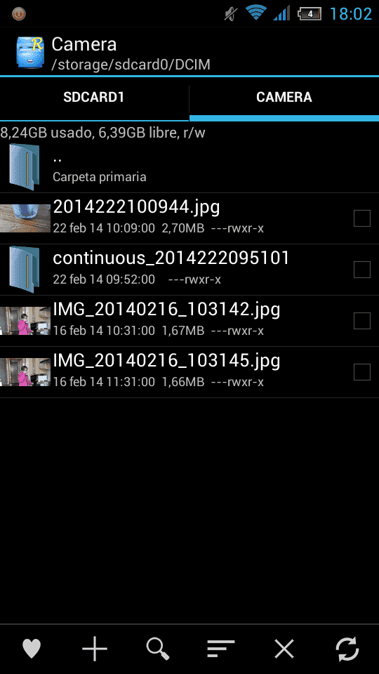

Ah, una cosa, en la cámara me dice que no hay espacio en la SD, y tengo que marcar telefono.
Pero realmente las graba en la SD.
No puedo subir la captura de imagen para enseñarlo.
Javi[/quote]

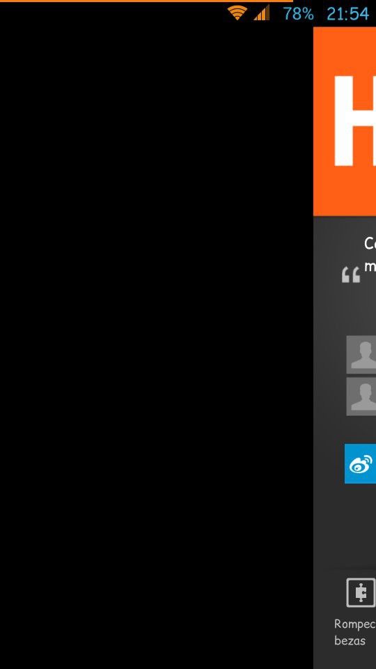

A mi me funciona mal el super album, al darle al boton de menu se "pasa" dd pantalla y al volverle a dar se peta de todo
En la foto se ve lo q pasa al darle la primera vez al menu
Javi
Gracias por lo que me toca... Pero el mérito es de Superthan que realizó un estupendo port.
¿Con que cámara te pasa?[/quote]
Con la supercamara
