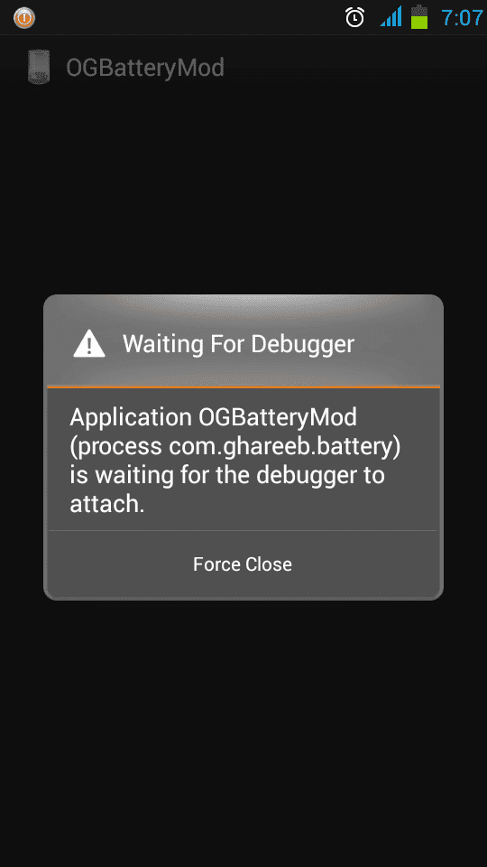

La unica duda es que quiero cambiar el icono de la bateria pero me sale un mensaje y no se que hacer.
¿Haber que chorrada es y yo no se ver?

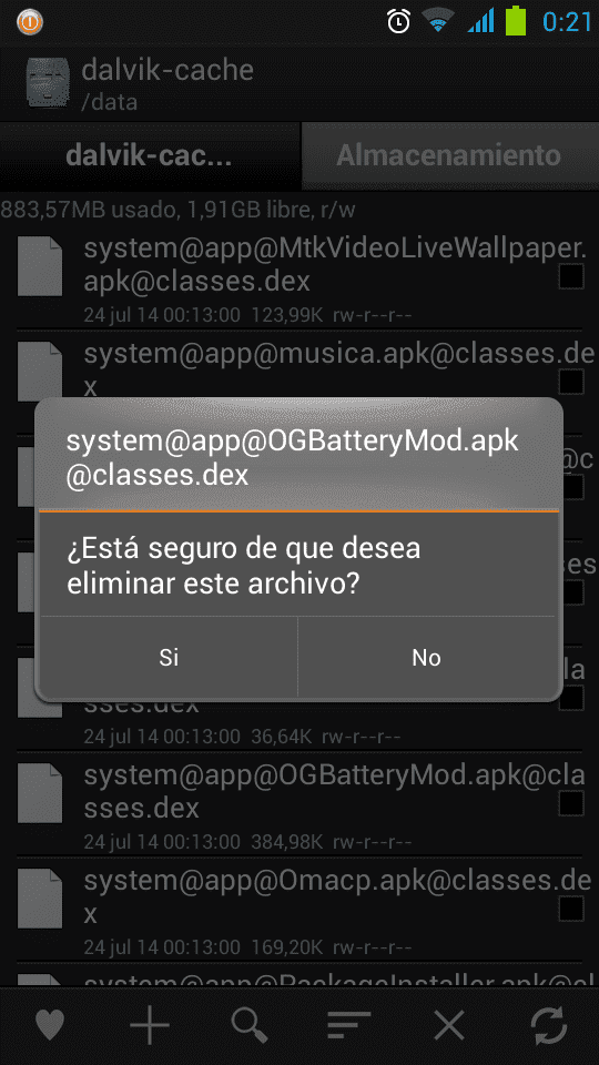

Prueba a borrar la caché y dalvik caché
Entras en data/dalvik-cache/
Y busca la entrada ...
system@[email protected]@classes.dex
Bórrala

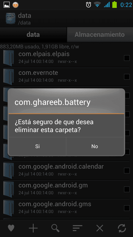

Ahora entras en data/data/
Y buscas la carpeta...
com.ghareeb.battery
Bórrala
Reinicia el movil...
Una vez iniciado pulsa tres veces sobre el icono verde de la batería se abrirá la aplicación... Entra en estilos y marca el que te guste...

Hola,
acabo de probar todo eso que me has dicho pero sigue igual, con el mismo mensaje de error.
Bueno, solo es la chorradita del icono de bateria por lo que no voy a hacerle un factory reset, seguire utilizandola como esta.
Saludos y gracias.
