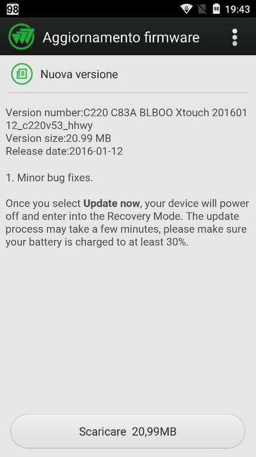

parece que ha saldio nueva ota hoy, haber si pudiera actualizarla la rom please o poder bajar esa ota, porque directamente no sale desde esta rom, pone q está actualizada

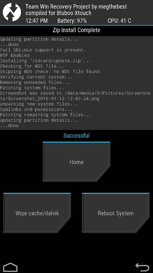

No..hice root con el tuto que pusiste y salio bien. Hoy me ha dado por mirar actualización del sistema porque no me llegan las notificaciones y venia una actualizacion de hoy mismo... Del 12 de enero. La he descargado y se reinició sólo... Pero se queda en negro
[DOUBLEPOST=1452638803][/DOUBLEPOST]Llevo dos dias tocando todo porque fallan bastantes cosas y crei que la actualizacion resolvian esos fallos.... Vibra a veces...sonido a veces....ninguna notificación.... Para recibirlas tengo que entrar en las apps correspondientes...

Pero que es lo que quieres, actualizar una ROM custom con una actualización oficial?, no va de esa forma.
Si lo que quieres es la ROM oficial con las otas, entonces instala la oficial y olvidate de la custom.

Hice Recovery TWRP 2.8.7.0 + ROOT por MdsTeame.
Creo que me he liado. Por ansiasss.
Y acabo de actualizar
[DOUBLEPOST=1452639586][/DOUBLEPOST]Eso me ha pasado...me da que he mezclado todo...lo puedo solucionar?
