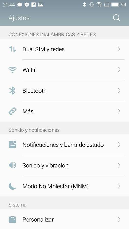

Hola, muchas muchas gracias a todos los colaboradores por el esfuerzo en la traducción lo acabo de hacer y es súper fácil con el tutorial, ahora si es una gozada trastear por el menú en español.
