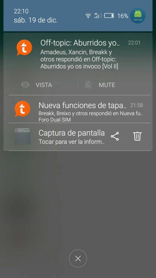

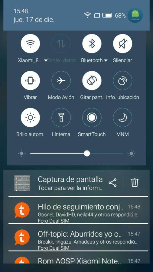

Hola @psanlu me gustaria trastear un poco la SystemUI de mi meizu, me gusta como se modifico el systemui del tutorial... si no es mucha molestia podrias hacerme un tutorial o decirme que archivos se modificaron para ver asi la barra de estado extendida, gracias
