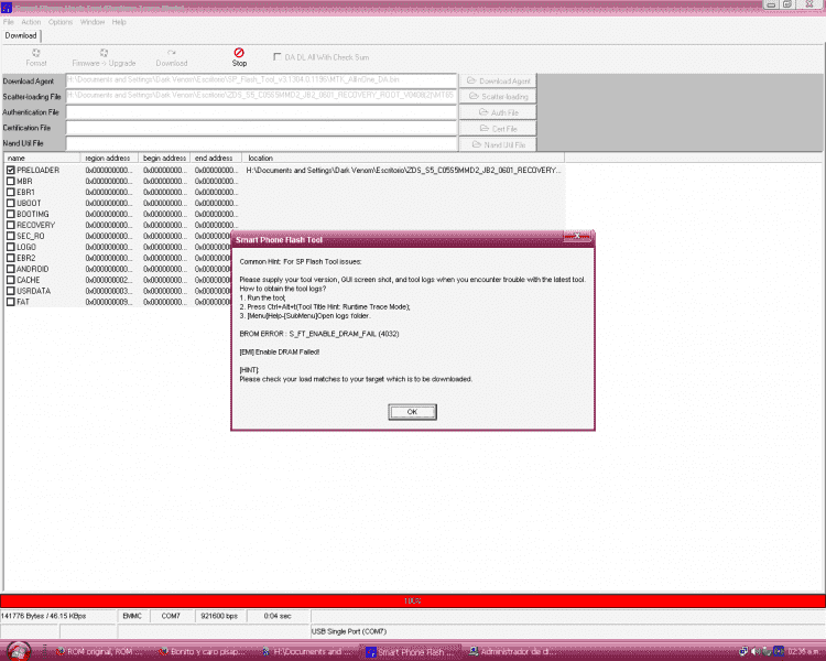

Muchísimas gracias compañero, creo que dejé puesto el preloader sin darme cuenta... :(
me he metido al post y no veo las cosas claras, el flashtool no está bien el enlace, y lo de descargar las roms, es una copia de un S4 el modelo 9005 que no tiene creo nada que ver con este telefono, me podeis explicar un poquito mas? Gracias por todo compañeros

Sigue intentandolo , (manten presionado VOL - mas tiempo , ten paciencia)
Marcar sólo PRELOADER, dar click a Download y luego conectar USB con VOL - presionado. Esperar barra roja, poner la batearía, esto hace que te busque un nuevo driver para el celular:[DOUBLEPOST=1392255210][/DOUBLEPOST]Si fallase todo , busca el Test point (pero antes intenta lo de arriba 30 veces , leyendote todo bien y con calma

Nada... no hay suerte :( :( :(
Vale :smile: Solucionado !!!!!!!! Era problema del programa Flashtools !!!!!!!! Ayyyyy que alivio por fin, ahora tengo otro dilema... madre mia, esto es un no parar, ahora no coge cobertura, salen las 2 coberturas con una X roja, me pide el pin y tal, busca la red y luego se pone con la X roja... Ay dios mio, que horror de todo, sabes que podría ser compañero?
