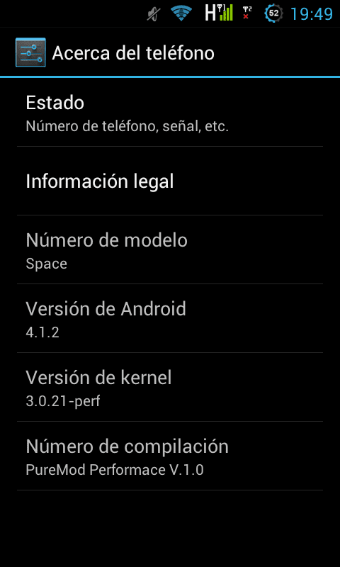

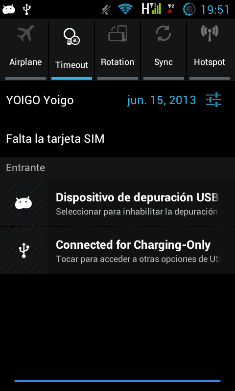

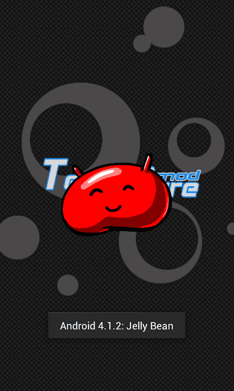

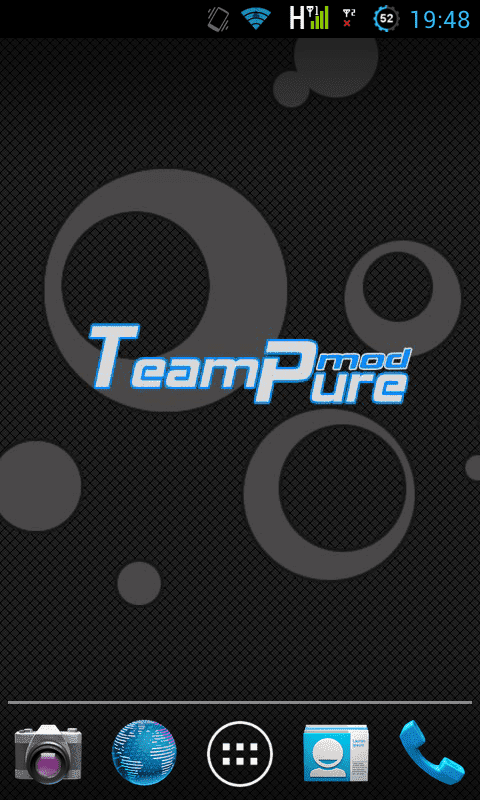

    [​IMG]
    V.1.0
    -Eliminación de Wallpapers y LiveWallpapers.
    -Eliminación de aplicaciones no necesarias.
    -Cambio el aspecto a AOSP.
    -Integradas las apks mas usadas como
    Gmail, Hangouts, keep, Google music,
    -root.
    -Zipalinge.
    -Batería numérica.
    -Nova Launcher.
    -Estrechamiento de los iconos de la barra de estado.
    (mas espacio para notificaciones)
    -Limpieza de tonterías.
    [​IMG]
    Por el momento sin problemas.
