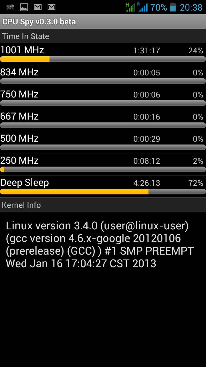

Bueno pues a mi no jajajaj
A mm y deepsleep de sobra . OS dejo captura
