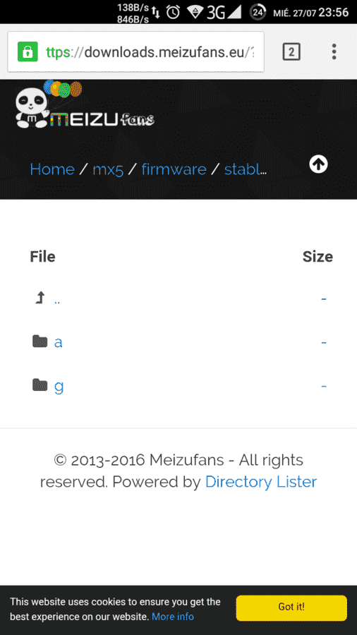

Por cierto, una aclaración para encontrar todas las Roms. Me la hizo el amigo @franjhv y hago un corta pega de la ruta:
"Dentro de la carpeta "stable" hay carpetas con todas las Roms por numero, entra en la numeración de la ultima global y veras 2 carpetas, una que se llama "a" y otra que se llama "g".
