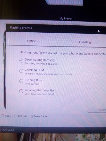

Breakk me sale este error al meter la rom por rootjoy, q puedo hacer?

@Breakk
Sobre el error, es porque al instalar el recovery ( que es un archivo de la rom el cual sirve para arrancar en modo recovery que es un programa aparte, y se usa para hacer backup, y poner roms, etc) por alguna causa no te lo instala y por tanto no puede arrancar el móvil luego y hacerte la instalación.
Tienesel modo depuración activado?
Prueba a volver a bajar la rom por si estuviera mal.
Si no te va ninguna de esas 2 cosas, creo que tendras que resetear a valores de fábrica y volver a probar.

Me volvi a bajar la rom y tengo modo depuracion activado y sigue igual :( creo que me llegó el movil chungo, probare lo de ponerlo de fabrica. Muchas graciass
A mi me ha pasado alguna vez, seguramente por alguna razón como alguna aplicación o configuración.
Resetea a valores de fábrica y pruebas otra vez.
Otra cosa : tienes el recovery original o algun otro instalado?
