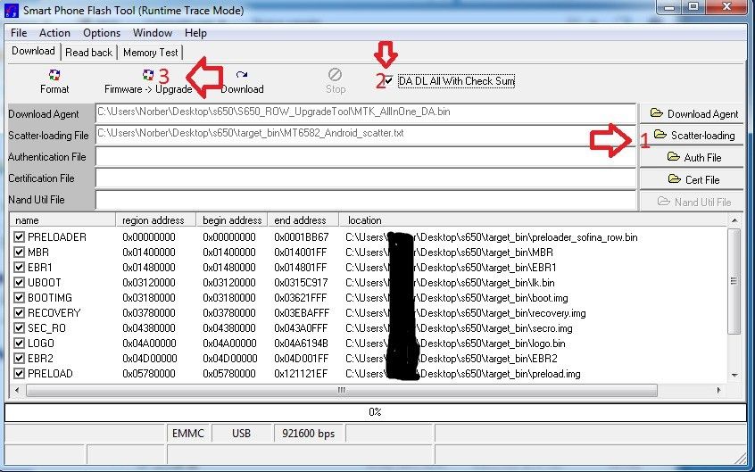

Por partes:
Primero abrir el administrador de dispositivos en el PC.
Quitar la bateria al movil y conectarlo al PC, debeis ser rapidos solo esta conectado 2 segundos.
debe quedar asi, el puerto COM puede ser cualquier numero.
Deconectar el USB y abrimos el flashtools, lo dejamos asi.
Al pinchar en Firmware->Upgrade pasaran unas barras de color rosa/fusia esperamos un poco y conectamos el movil al USB sin bateria, esperar a que termine.
Una vez terminado ya podemos desconectar poner la bateria y encender.
saludos y paz.

Por partes:
saludos y paz.
Pues parece que tengo un problema, me da el siguiente error:
