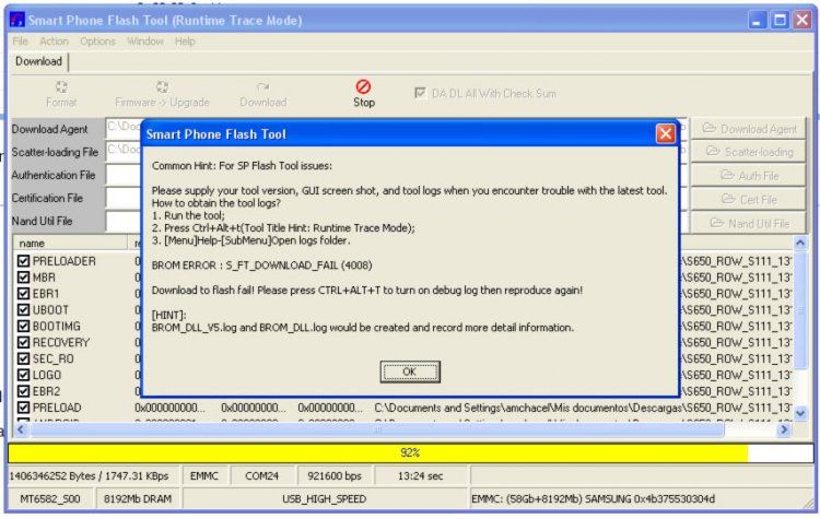

Pues parece que tengo un problema, me da el siguiente error:
Ese error no me gusta nada, se a cortado cuando le quedaba muy poco para terminar el flashseo y no es normal eso.
Has probado otra vez? Cambia de puerto USB no sea que tenga algun conflicto con otro dispositivo.
saludos y paz.
saludos y paz.
Lo he vuelto a intentar y lo mismo, he vuelto a la ROM china y sin problemas gracias a dios.
