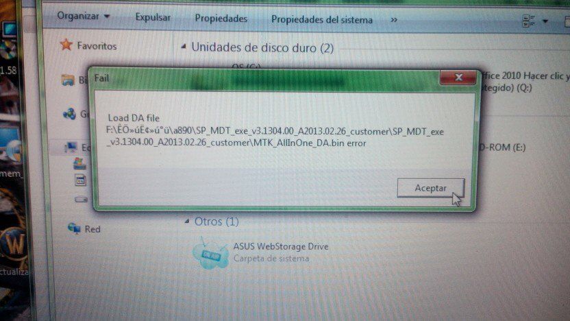

Perfecto gracias tio de verdad no kiero jorobarte tu jornada laboral, antes de que te vallas o ya mañana para que le heches un ojo de un error que me da al abrir el programa de flasheo.
Te dejo un screen para que lo veas mañana o cuando puedas :smile:, buena noche.
Error del programa

Pero si ese problema se soluciona tan simple como arriba a la izquierda, pulsar file, open download agent, y luego dónde hemos descomprimido el programa, elegimos el archivo MTK_AllInOne_DA.bin. Y ya está :biggrin: Luego en scatter file, escogemos el MT6589_Android_scatter_emmc.txt que viene en la rom del cubot gt99, y entonces lo conectamos pulsando el botón arriba, da igual que tenga batería o no. Hay veces que NO entra a la primera, y tienes que meter y sacar el usb varias veces.
Joder jose que haría sin ti... No sabia eso -.- ojala supiera lo k tu sabes, ahora mismo no tengo el ordena delante, en cuanto puedo lo hago e informo muxisimas gracias
