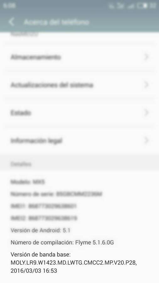

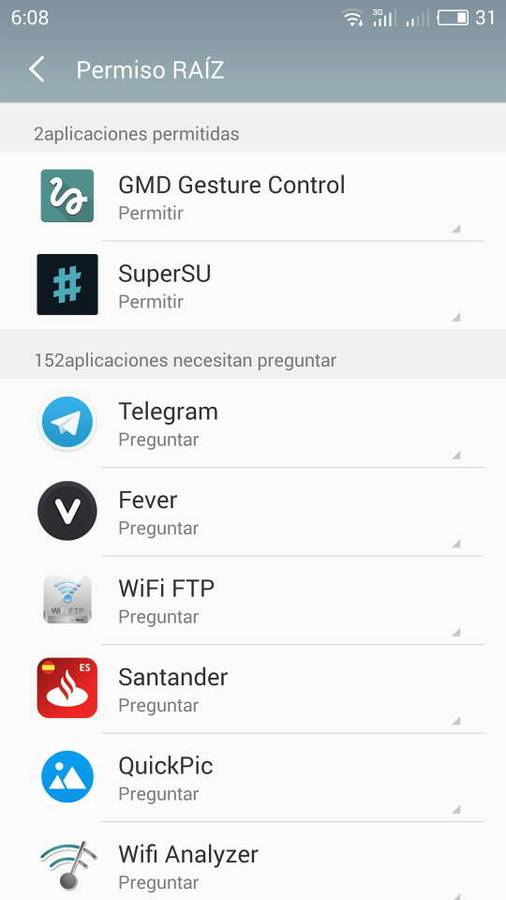

Bueno, como creo que se va a perder en el olvido, copio el contenido del mensaje sobre el root de esta versión para que sea mas fácil de localizar y tenga mas visibilidad.
Buenas noticias.
Investigando he dado con un método que rootea la versión 5.1.6.0G, y no puede ser más fácil.
Lo he encontrado en una pagina rusa y solo hay que instalar la apk del punto 3 (que deja instalarla sin root por ser la misma versión) y ya accede a los servidores como siempre.
Dejo la prueba de mi rooteo, el enlace directo a la apk y el link a la página de referencia

Copiado y pegado de HtcMania
Buenas noticias.

Yo también e conseguido ser root como has dicho
