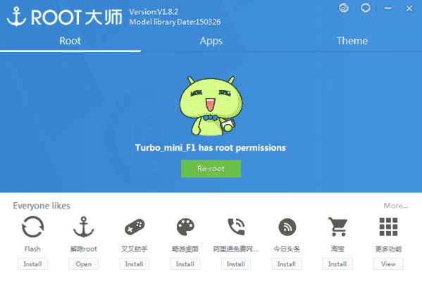

    Tutorial root para Doogee F1 Turbo Mini
    Método 1
    Probé muchos programas y métodos, y no hubo forma de rootearmo mas que con la versión que os pongo de VRoot, la cual me dejó mi compañero y amigo @GAYAFON@GAYAFON .
    2015-03-29_1711.
    Teneis que tener instalados los drivers USB VCOM Driver u otros similares. (ahora no recuerdo si los pedia o los instalaba el programa sólo).
    Una vez instalado los drivers, por si acaso no los pone el programa, conectais el Doogee por cable usb al pc, y activais la Depuración USB y Ubicaciones simuladas.
    Arrancáis el programa VRoot y seguiís todos los pasos dandole a next..... Tardará un rato, pero al final vereis como se reinicia el terminal y os aparece en las aplicaciones una apk en chino (se trata del superuser chino). Una vez hecho esto, os vais a Play Store y os bajais el Supersu.
    Para comprobar finalmente que sois root, podéis bajaros root checker y comprobarlo.
    La Versión es VRoot_1.8.2.13135_Setup:
    http://www.mediafire.com/download/j1xshx14g3oxgjz/VRoot_1.8.2.13135_Setup.exe
