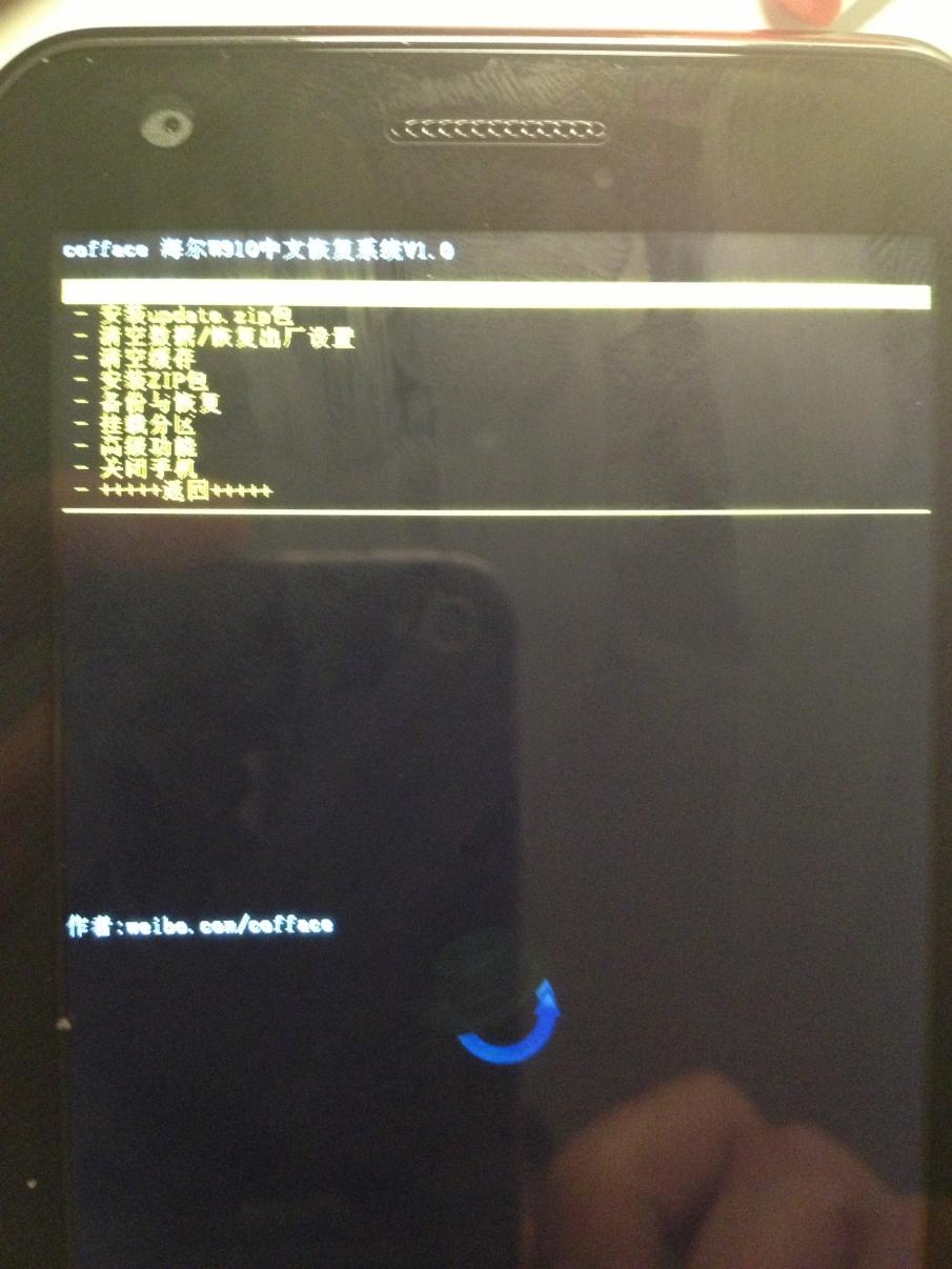

Ya veo que esta en chino el recovery que colgue, me extraña por que de donde lo baje ponia en ingles.

@Jlmlkl, ese foro es el francés phonandroid? Porque entonces estamos hablando del mismo! :smile: Antes de dar con este, ya conseguí descargar el chino desde un foro chino, elaborado por un tal caffeine o algo así. Aunque no sepamos chino, se pueden medio-traducir los menús así que no tiene por qué ser un gran problema. El hecho de tener un recovery CWM merece la pena.
El de Cofeine, ya lo tenía localizado, pero es Chino. Todos los que encuentro son Chinos. Tiene pinta de ser el mejor, es CWN.
Para traducirlo, sería fácil @sombritagl , he mirado algo por ahí y no encuentro como hacerlo fácil.
De todas las maneras seguir el busca de el.
El de Cofeine, ya lo tenía localizado, pero es Chino. Todos los que encuentro son Chinos. Tiene pinta de ser el mejor, es CWN.Para traducirlo, sería fácil @sombritagl , he mirado algo por ahí y no encuentro como hacerlo fácil.De todas las maneras seguir el busca de el.
En este mismo foro hay una propuesta de traducción, aunque muy probablemente no se corresponda 100% con nuestra versión. Ahora mismo no puedo buscarlo porque estoy en el móvil, pero lo primero sería hacer una captura o foto con el menú del recovery.Un saludo
