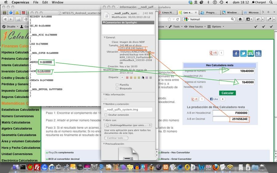

Yo estoy investigando por el mismo terreno, pero mi system.img esta hecho con la configuracion "page read only" segun el scatter el tamaño del la longitud del archivo es F000000 que corresponde a 251658240 bits que es igual al que he obtube en mi primera copia de seguridad.

He editado El archivo ROM_0 con un editor Hex y me he dado cuenta que el archivo se interumpe en el offset 10B3FFF0 y no llega a la dirección 10B40000. La que se supone que se definió como fin de el system.img
No se si esto tiene que ver algo.

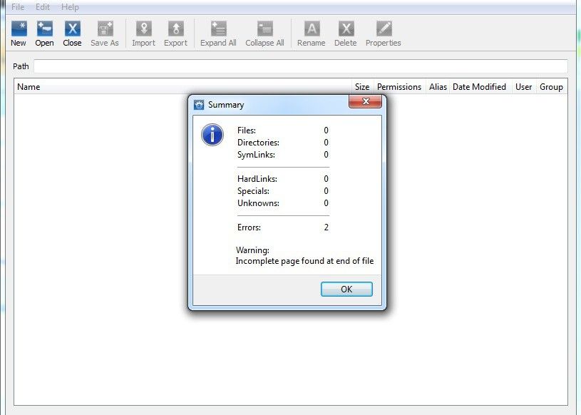

He conseguido este programa: para editar yaff2. http://forum.xda-developers.com/showthread.php?t=1645412

Como he dicho antes, este programa no puede abrir nuestro archivo system.img, ya que no es "yaffs2" ya ha descargado la imagen fiel "yaffs2", y esto abrió el programa sin ningún problema.
Pero con nuestro system.img, a ver qué pasa.

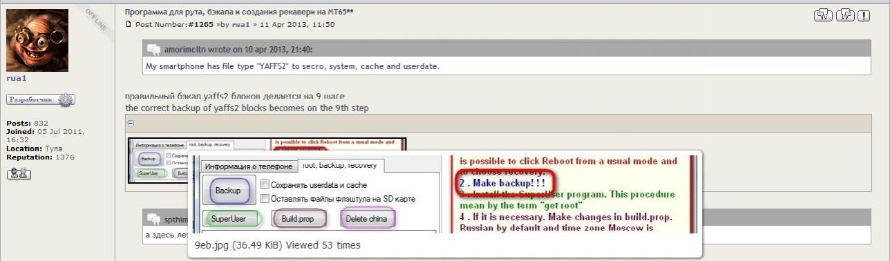

Que vi en algún foro que se aconsejan el uso de SP Flash Tool versiones V2.xxx para hacer copias de seguridad.
Y a flash V3.xxx.
