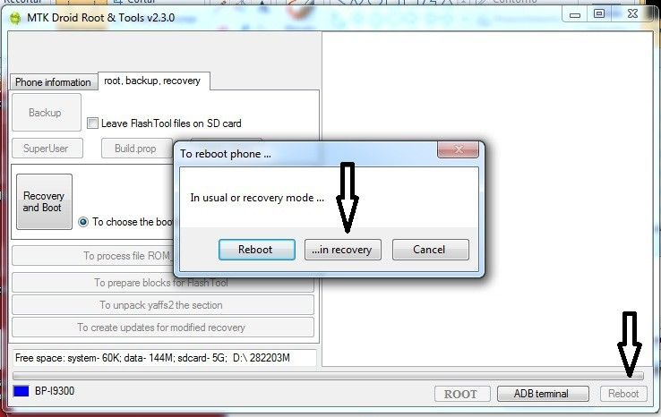

Puedo entrar en la recovery modificada, para eso, conecto en USB, adb abierto y escriba el comando "adb reboot recovery", i699 se reinicia en recovery modificado.

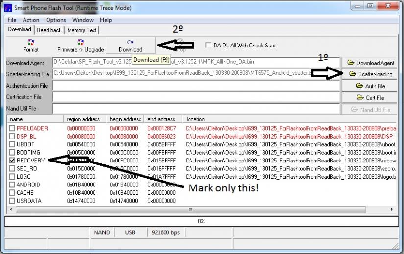

1 - Hay que sustituir el original por una recuperación modificada de nuestro teléfono
utilizando SPFT.
1.1 - nombre del archivo: I699_130125__recovery_130330-200808
2 - Después de la sustitución de entrar en el modo de recuperación.
2.1 - Para entrar en modo de recuperación, debe hacer como en la imagen:

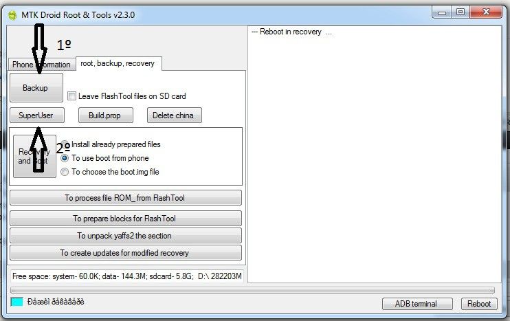

3 - Abrimos las MTKDroidTools hacer una copia de seguridad e instalar superusuario
4 - Hacer una copia de seguridad nandroid con la recuperación modificada
5 - Cargar la copia de seguridad realizada por recuperación modificada para que podamos descargar.

Si se visualiza este error en SPFT -> ERROR: (8038) "PMT is ready and Layout has been changed!"
Nunca haga clic en Firmware -> Upgrade
Parar y hacer nada más, este fue nuestro error.

He descubierto que para flasear el recovery modificado, por lo menos a mi, solo me funciona con la versión "SP_Flash_Tool_v3.1252.1.104".
Quizas tambien haga falta flasear el boot.img parcheado. aunque no lo creo yo ya lo tengo flaseado con el boot.img parcheado. si hace falta el archivo pedirlo para subirlo.
El movil que le han enviado a mi amigo no es exactamente el mismo que el mio, es similar en características pero la pantalla no es de la misma resolución y es otro procesador. Logre hacer un update.zip con el sistema http://www.htcmania.com/showthread.php?t=414831 y la verdad es que casi se lo traga, empieza a cargar pero llega un momento en el que se detiene y salta directamente al modo de recuperación.
robertmarq, sobre todo no uses el boton "Firmware -> Upgrade" si si sigues los pasos que te indica amorimcltn no debes de tener ningún problema, eso si usa la versión "SP_Flash_Tool_v3.1252.1.104". que con esa no te dará ningún error al flasear el recovery, y con esa misma podras poner el recovery original si te hiciera falta.
