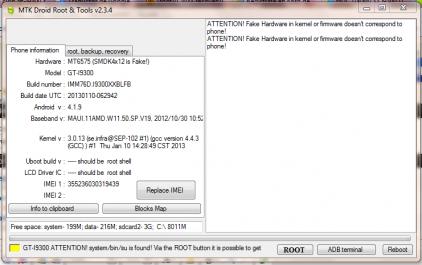

Hola chicos bueno les explico mi caso yo tengo un celular que es como un galaxy s3 adjunto fotos, bueno lo que queria hacer era quitar un errorcito de la pantalla que tenia antes que se presionaba a veces sola, bueno le decidi hacer un flexeo y me salio mal, ya ni siquiera prendia, lo decidi llevar con un tecnico para que lo revisara pero creo que ni siquiera lo reviso pero note que estaba medio abierto de la parte inferior, bueno decidi que yo mismo lo hiba a revivir para eso baje como 30 roms diferentes hasta que prendio, bueno casi ahora prende pero no se ve la pantalla le funciona el touch y las demas teclas pero la pantalla no se ve estuve investigando y puede ser por el driver del display, y segun necesito los siguientes driver de display o roms que contengan estos drivers LM050AMYBO1E 050UWV014NS
T050UWV014NS
LM050AMYBO1E Si alguien tiene una rom donde vengan estos archisvos se lo agradeceria fake.jpg
bueno espero me puedan ayudar o decirme como puedo revisar si el display esta mal o son los drivers del display, y como desarmarlo adjunto imagenes del celular, ahorita ya no tiene ics, 4.1.9 tiene 4.1.1 le probe con poner roms 4.1.9 y no prende, ayuda por favor la imagen es de los datos de mi cel, muchas gracias, bueno de antes de flexearlo

sube las fotos del telefono
