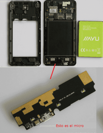

En este móvil el micro no se puede cambiar, no es una pieza aparte como podría ser la cámara trasera. Hay que cambiar toda la placa, el micro no es un micrófono al uso, es una pieza de metal que va soldada a la placa, por eso hay que cambiar la placa entera. Adjunto fotografía de lo que voy a cambiar.
Es exactamente la que dice @miguelrostock1. En la foto detallada la pieza está al revés, lo que se ve es la parte que va pegada a la carcasa del móvil, no la cara que se ve cuando lo abres.

Gracias por la aclaracion, era como yo decia.
Menudo trabajo te espera, por que en ese placa parece que tambien van instalados los dos altavoces traseros.

Justo lo que yo pensaba que era!!!!!
