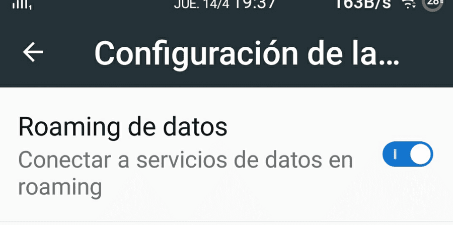

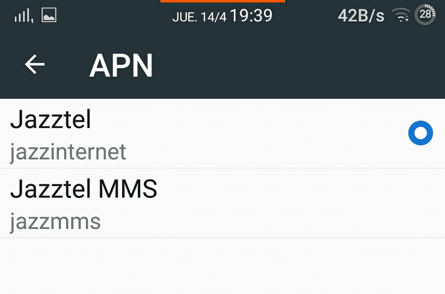

Hola, me encanta esta ROM pero no soy capaz de hacerle funcionar los datos con jazztel. He probado de mil maneras con los apns, probando a ponerlo como el del Oneplus one, o como el que viene en la web de jazztel, pero nada, no va. Que puedo hacer? Gracias!
Yo también tengo jazztel y lo tengo así prueba con esto @sir_nano
Enviado desde mi Lenovo K50-t5 mediante Tapatalk
falsa alarma. Era por no activar el roaming. pero me llama la atencion que en el One no lo tengo activado, y funciona perfectamente. Por que sera esto??
Yo en esta room lo tengo activado pero en las visnu no me ha echo falta
