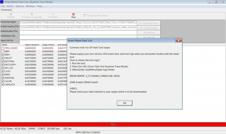

Xancin buenos dias, te cuento que ya le paseel s p flash tool V5 en firmware upgrade - firmat all +dowload - dowload only fue que me quedo pisa papeles y como no sabia no le desmarque esas dos casillas, ahora cuando itento con el spf me sale este error y lo he probadoen dos ordenadores que es este error ¿brom error: s_ft enable_dram_fail (4032)? ha y gracias por al paciencia jejeejje soy muy novato

prueba esta rom pero sin las dos primeras casillas
http://www.needrom.com/download/starhdc-n9600-s5/

ya lohe intentado con el mismo flashtool que indican en la descarga de la ROM y me sale este error:[DOUBLEPOST=1410616615][/DOUBLEPOST]@Xancin lo intentado con SP_Flash_Tool_v5.1348.00 y me sale el mismo error: brom error: s_ft enable_dram_fail (4032) y lo intento en otro ordenador con win7 y nada el mismo bendito error, que es ese error hay solucion
