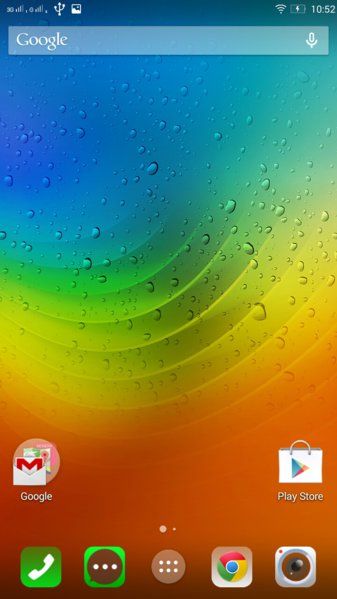

Probando por NeedROM las ROMs para el S939 he encontrado esta ROM que me a gustado mucho su funcionamiento, decir que tiene algunos fallos pero son pequeños bugs que explico como solucionar al final.
ROM de la cual saco la base.
Esta ROM lleva traducidas casi todas las aplicaciones, falta algo por traducir(Lenovopower y safecenter) que cuando tenga un rato traduciré y lo pasaremos por el recovery.
Modo de Instalación por custom recovery TWRP.
Wipes default factory y cache
Instalar
Bugs
Para sincronizar contactos lleva el "contacts fix sync"
Sino funciona el root bajar el zip de la ROM original y flahsear con recovery.
Si encontráis mas Bugs avisar que los intentare solucionar.
saludos y paz.
