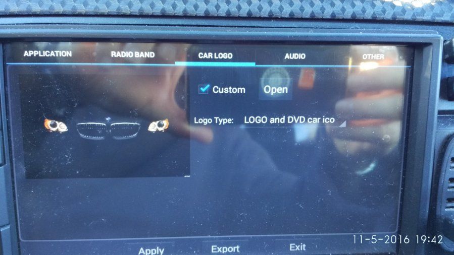

Hola,
acabo de adquirir un Car Audio GPS con Android 4.4.2 en Aliexpress:
Quad Core 7 pulgadas 1024 * 600 2 Din Universal Android 4.4 Car Audio estéreo de Radio unidad principal con GPS 3 G WiFi automotivo navegación
que lleva una aplicación Bootimage instalada con este logotipo
El tema es que trae 3 bootimage y me gustaría cambiar o añadir uno de mi vehículo, ya que ninguno de los 3 lo son. Accedo a la carpeta /system/media y no veo los archivos .zip. He relizado una búsqueda de ".zip" en / y no aparece nada.
Me gustaría saber el nombre de la apk para buscar un tutorial del funcionamiento de esta aplicación y poder cambiar el bootimage. Solamente trae una función que es subir un bootimage desde la unidad que le indiques.
Un saludo.

Creo que según qué sistema operativo tengas el bootimage ya no esta en system/media sino en system/bin
Cito al compañero @avecilla que entiende de esto un rato.
Un saludo
Hablas del logo inicial?, ese es el logo.bin, la animación que sale después es la que está en system/media.

Hola,
no hay problema, no quiero hacer publicidad innecesaria. Sólo era para que se supiera el tipo de dispositivo. Probaré la ubicación que comentas.
Me refería a que el icono de la apk preinstalada en el dispositivo para gestionar los bootimage se lanza desde el icono que he puesto en el primer post. Si supiera como se llama la aplicación sería posible encontrar algún tuto para gestionar los bootimage y poner uno de la marca de mi vehículo.
Gracias.
@Lafayette
Tengo uno parecido al tuyo, y la forma de cambiar la imagen que pides es bastante sencilla.
Me costo muy poco a mi, pero ahora no recuerdo muy bien como.
Si puedo luego te miro en el coche si tengo alli el pequeño manual y te digo como lo hice, si es que doy con el y sino si me acuerdo de como se hace
en mi aparato se va uno a ajustes / los ajustes de fabrica / metes el pass que seguramente te vendrá en el manual o mira en la web donde compraste el aparato
Ahora entras y tienes un menú de configuración que solo sale en este tipo de aparatos, donde podras, entre otras cosas, cambiar el logo
