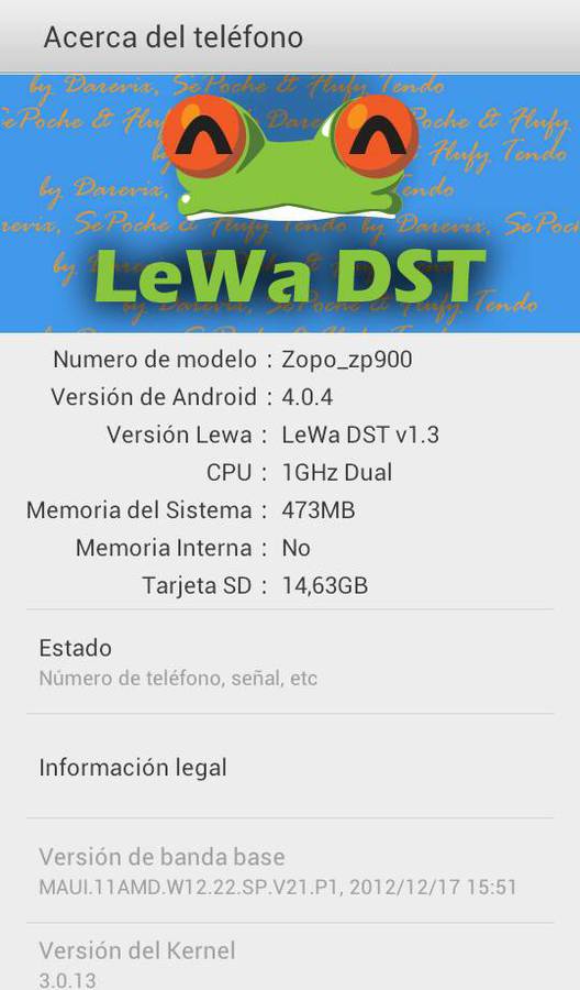

Como bien dice el titulo, no se porque se me apaga solo el teléfono.
Tengo la ROM Lewa DST de flufy_tendo desde la version 0.2.1.8 aproximadamente, un par de meses.
Llevo asi un mes, antes no me pasaba.
Alguna solución?
