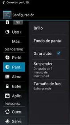

Hola, me ha surgido un problemilla.
Resulta que modificando el archivo framework-res.apk, con la intencion que quitar el led de bateria baja por debajo del 15%, la pantalla se me queda partida cuando entro en el menu configuracion, como si de una tablet se tratara.

Al final lo he resuelto yo mismo. El paquete APK-Multi-Tool que me descargue del enlace que pongo anteriormente no funciona bien. Consegui otro enlace de descarga y me va todo correcto.
