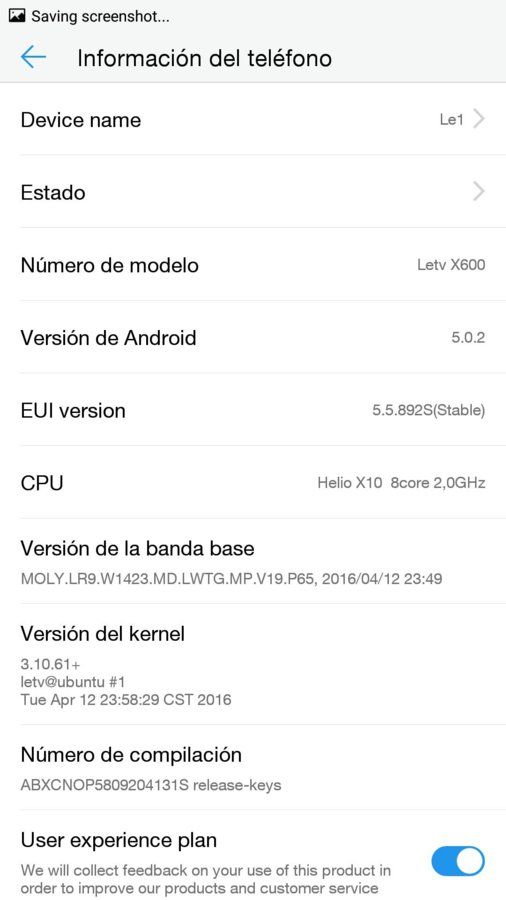

Podría ser software perfectamente
La numeración que pones no corresponde con cómo nombra leECo las roms
La última lollipop fue la 13s y en marshamllow, si no me equivoco, van por la 17s
Hola gracias por interesarte en el tema esto es lo q me sale en informacion del telefono

De entrada, si el teléfono te ha venido con esa rom, es una rom modificada por la tienda
La stock de este modelo únicamente tiene inglés y chino y no incluye las aplicaciones de google.
Vamos, yo en tu lugar la cambiaría cuanto antes

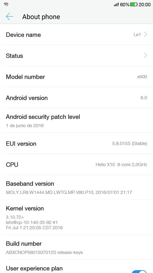

le cuento q cambie la rom le puse la que muestro en la siguiente imagen pero lamentablemente no ha sido ese el problema no lo he solucionado talvez alguna otra idea al problema de que cuando lo conecto a la carga se reinicia el telefono y no para de reiniciarse claro siempre entre en sleep si no entra en este modo si se carga pero el tiempo maximo q me deja en ese modo es 30 minutos
Para actualizar a marshmallow, creo que primero tenías que pasar por la 13s oficial
les cuento q lo reinstale y funciono pero me encontre con un problema q todo incluyendo las app estan en ingles saben de alguna forma de cambiar el idioma de la play store o alguna forma de poner una rom multilenguaje ya q ahora tengo marshmallow 15s y android 6
